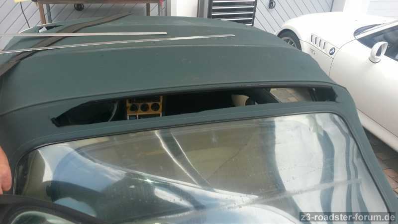

Re: Sattler im süddeutschen Raum gesucht
Beitragvon karl-heinz » 11.06.2016 20:18
Hallo
Beim hydraulischen Verdeck hast du ja oben und unten (der Heckscheibe) die Einleger die dies verhindern sollen.
Bitte prüfe die ob die vorhanden sind. Die sollen ja ja die Scheibe stabilisieren damit sie sich richtig faltet,
Beitragvon tbone99 » 12.06.2016 11:02
karl-heinz hat geschrieben:Hallo
Hallo Karl-Heinz,
welche Einleger meinst du da genau?
Beitragvon karl-heinz » 12.06.2016 17:59
Hallo
Es sind Stofftaschen genäht in die wird über und unter der Heckscheibe eine Alu Leiste eingeschoben für die Quersteifigkeit .
Beitragvon tbone99 » 12.06.2016 19:53
Heinz
Bild? Noch nie gesehen?
Beitragvon muhaoschmipo » 15.06.2016 07:36
Gestern extra ein Bild gemacht...
