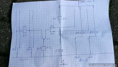

Re: Fensterheber bei Verdeckbetätigung ansteuern
Beitragvon Sperre » 31.08.2016 21:34
Das Verdeck bleibt beim Schliessen dann stehen wenn der Mikroschalter im Verdeck betätigt wird. Also wenn der vordere Verdeckteil nach vorne kippt.
Aber gibt es einen Schaltplan zu der Lösung?
Würde mich interessieren.

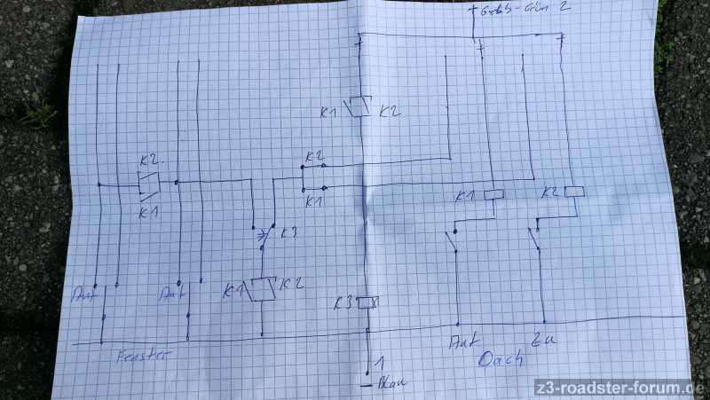

Beitragvon FritzBrause68 » 07.09.2016 20:06
Ja es gibt einen Schaltplan den Reinhard erstellt hat.
Bitte schön....und noch die Zutatenliste:
12V Zeitrelais (K1) mit einem Wechslerkontakt, (Bausatz),2x Relais,(K1,K2) mit je 4Wechsler
