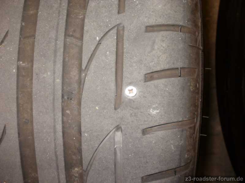

Ich würde mich mal fragen wieso 3 Reifen fast den gleichen Druck hatten und einer nur noch 1bar. :wink:
Evtl Ventil defekt?

Re: Kurioses nach Räderwechsel
Beitragvon Mach2.8 » 03.04.2016 00:24
oder so:
Mach2.8
