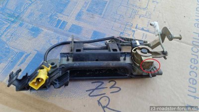

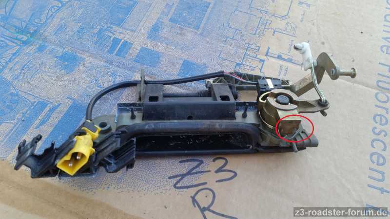

...es dreht zwar der Schlüssel im Schließzylinder durch, so dass das Schloss nicht betätigt wird aber dies wird nur passieren da das Schloss defekt ist.
und das abgebildete Messingteil mit Feder ist auch ein Bestandteil des Schlosses und nicht des Schließzylinders wo es eine Zuhalterung sein könnte, welche Funktion es im Schloss haben sollte ist mir nicht bewusst....
Aber du bist dir ja sicher, dass das Schloss und nicht der Schließzylinder defekt ist, dann wird es wohl auch so sein.

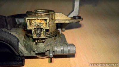

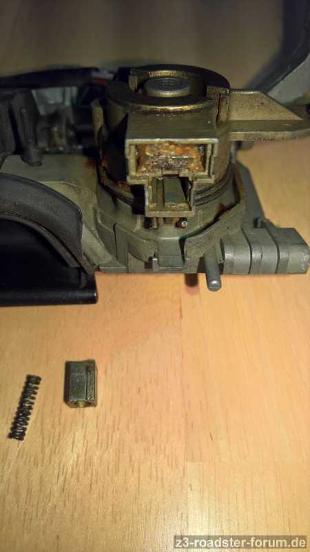

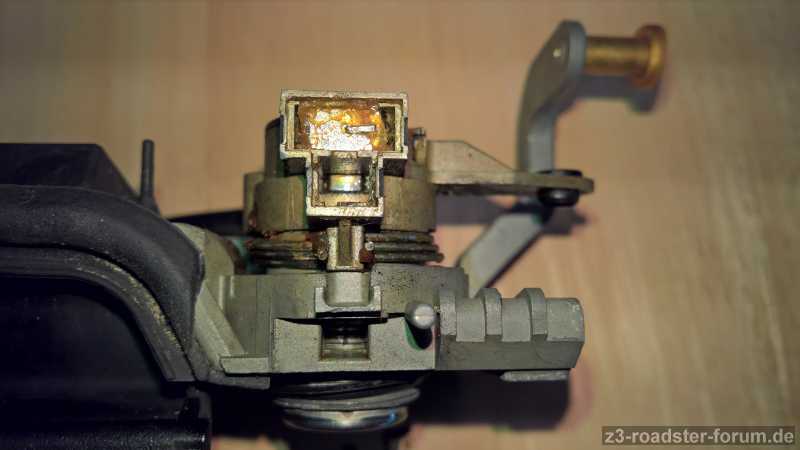

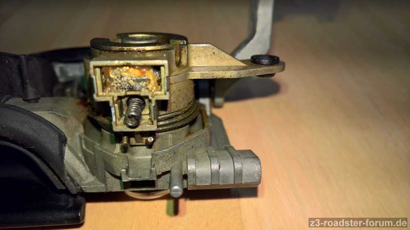

dank dem Schulungsvideo von Uwe habe ich mitlerweile den Türöffner ausgebaut, das Übel identifiziert und den Bestimmungsort der Keinteile ausgemacht.
Hier die Heimat der Kleinteile
Hier sieht man (im Schacht) einen Bolzen. Dieser wird beim drehen des Schlüssels hoch gedrückt (in den Schacht) und dreht somit das Messinggehäuse wodurch der Öffungsmechanismus ausgelöst wird.
Hier der eingesetzte "Gegenbolzen" mit Feder am Funktionort (ohne Verschluß)
Hier das geschlossene "Gehäuse" Man erkennt den Verschlussstopfen T-Förmiges Messing Teil.
Dieses ist nicht auffindbar! :enraged: :enraged: :enraged:
Der freundliche :bmw: von neben an, kann oder will, nicht reparieren. Gerne wird ein neuer Öffner mit neuem Schließzylinder angeboten. HIer macht nam cash! :pssst: Leider kann ich auch in der ETK nichts identifizieren. Und die zuvor erwähnten diversen Reparaturset sehen meiner Meinung nach nicht passend aus. Jetzt ist euer now how gefragt :idea: Hat ansonsten noch jemand einen Öffner komplett mit schließzylinder? Den Zylinder würde ich natürlich wechseln :wink: Dieses Schließzylindergehäuse aus Messing muss es doch einzeln geben! Man bekommt doch sonst auch jedes noch so wichtiges/unwichtiges Teilchen einzeln :?: :?: :?:
