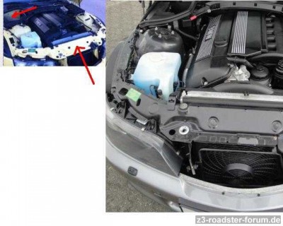

Hallo zusammen,
ich zitiere mich mal selber:
Toni hat geschrieben:Hallo zusammen,
anfangs erhielten alle Z3 im Motorraum und im Kofferraum den Basislack (in Wagenfarbe) ohne Klarlack.
Irgendwann (ca. 1999/2000) wurden die Z3 entweder schwarz oder grau ausgeliefert. Sieht dann aus, wie wenn es nur die Grundierung plus Füller wäre. Aber auch diese Farbe sollte Basislack sein, welcher nur nicht zur Fahrzeugfarbe passt.
Gründe sind sicherlich irgendwelche Einsparungen.
Gruß Toni

Beitragvon Toni » 29.03.2016 18:14
Hallo Fin,
genauere Erkenntnisse bezüglich dem Datum habe ich leider nicht. Kann auch erst später im Jahr 2000 gewesen sein.
Es gibt aber Z3 mit besonders auffällig "anders" lackierten Motorhauben/Heckklappen.
Anbei ein Bild aus folgendem Thema: Lack im Motorraum
[ externes Bild ]
Gruß Toni
