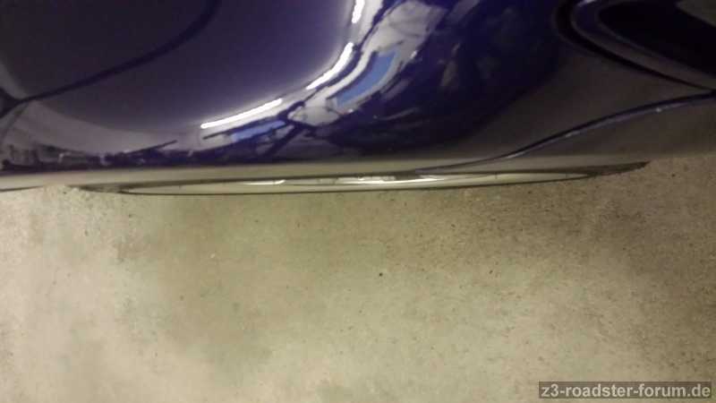

8x18 ET 47 ist mit 10mm Distanzen genau bündig mit dem Kotflügel.Passt auch ohne Distanzen,ist aber ganz schön dicht am Federbein.Mir gefällt es optisch wesentlich besser mit,da ich hinten auch 25 drauf habe.Fahrverhalten kann ich keinen wesentlichen Unterschied feststellen,auch bei Spurrillen nicht.
Wünsche allen ein frohes neues Jahr
Gruss Henning
