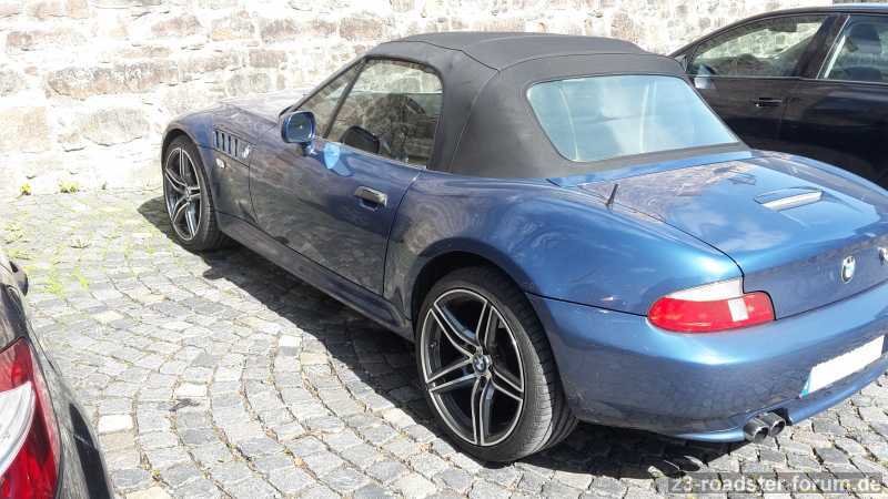

Beitragvon Minifutzi » 05.04.2017 11:06
Ich hab derzeit M-Federn mit Bilstein B8-Dämpfern und spiele mit dem Gedanken, mir noch die Eibach Pro-Kit zu holen - rein aus optischen Gründen.
Zwar gefällt er mir so wie er jetzt dasteht vorne ganz gut, da müsste nach meinem Geschmack gar nichts geändert werden, aber hinten hängt er so verdammt hoch (siehe Bild).
Nun kann ich ihn ja schlecht nur hinten tieferlegen und ich befürchte, dass er mir mit den Eibach dann vorne zu tief hängt.
Oder ich müsste dann vorne auch diese 22mm-Unterlagen (die sind im Teilekatalog gar nicht aufgeführt, das dickste ist da 10mm) verbauen, damit er wieder etwas hochkommt.

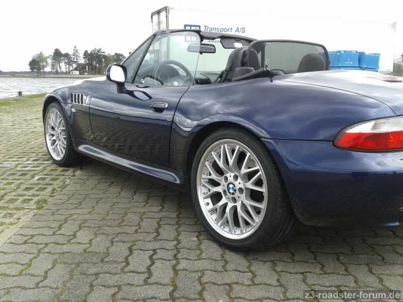

Beitragvon Minifutzi » 06.04.2017 16:04
Nachtrag:
Hier sieht man's noch besser.
Das ist doch wirklich kurios, dass der hinten so hoch hängt. Und das trotz M-Fahrwerk :|

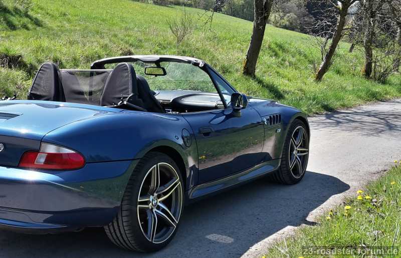

Beitragvon goschi65 » 06.04.2017 21:07
Das ist wirklich zu hoch, da stimmt was nicht. Bei mir sieht es mit M - Sportfahrwerk so aus.
