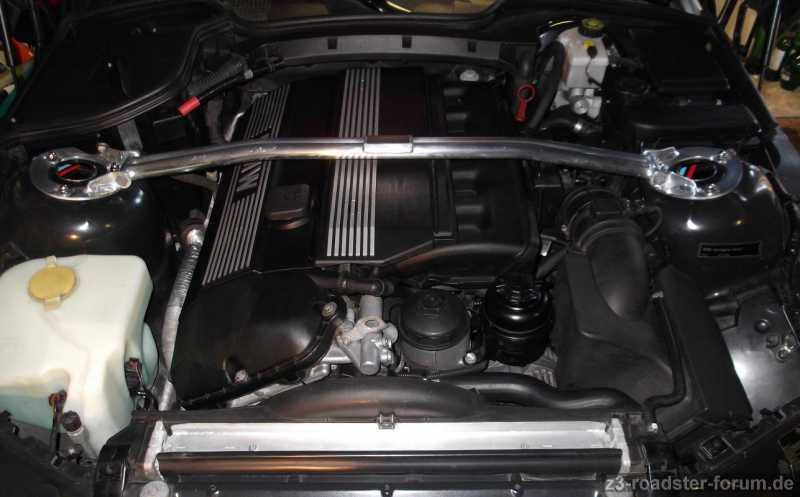

Beitragvon heijue » 30.11.2015 12:10
Wiechers Alu, allerdings mit Hülsen,
passt ohne Probleme
Gruss

Re: Welche Domstrebe für 6 Zylinder?
Beitragvon foZZZy » 30.11.2015 17:56
Wiechers Racingline ALU (ist etwas anders als die auf dem Foto von heijue, er hat im Grunde die alte Wiechers Stahlstrebe, nur halt in ALU und braucht offenbar auch noch die sogenannten Hansemannhülsen, damit sie nicht schlabbert) passt ohne etwas anpassen zu müssen an der Motorabdeckung auf einen Z3 Roadster 2,8 SV und auf ein E36 Cabrio 2,0L SV.
Auf der in Fahrtrichtung rechten Seite kommt sie ein bisschen an die Motorhaubengeräuschdämmungplatte. Das gibt dann mit der Zeit eine schmuddelige Optik auf dem polierten ALU der Strebe. Ist aber nur ein optischer Effekt, der mich persönlich Nullundüberhauptgarnicht stört. Und zur Not könntest Du ja trotzdem an der Stelle die Matte ein klitzekleines Bisschen anpassen.
Ich finde die Innoparts DS vom Link von Saar-Z3 macht auch einen guten Eindruck, selbst wenn sie, wie es aussieht, nicht in der Länge einstellbar ist. Man kann sie also vermutlich nicht vorspannen.
