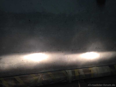

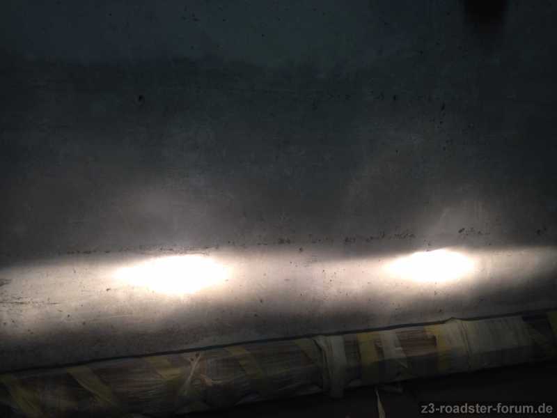

Beitragvon blabla30 » 04.10.2015 10:40
So sieht mein Lichtkegel aus...
Der Rechte hat eine Kante oben, weiß nicht ob man es erkennen kann auf dem Bild...
Der linke nicht.
Hab vorhin rumprobiert mit der Leuchtweitenregulierung, es wurde besser, aber dann schien der linke Scheinwerfer Richtung Boden.
Können gebrochene Reflektorhalterungen dafür verantwortlich sein? Das kenne ich zumindest aus dem E39.
Und kann noch jemand was zum Aufbau der Scheinwerfer sagen? Wie sieht der aus? Vielleicht fehlt bei mir eine Blende oder so?
