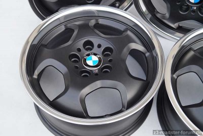

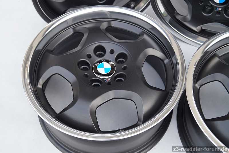

Hallo
so, nun nach langer suche und Aufbereitung
hier meine Felgen in Größe .........Vorne: 7,5 x 17 ET 41 Hinten: 7,5 x 17 ET 41
so....nun hätte ich gerne einen Tipp......welche Reifen sind die besten in dieser Größe ? und welche Größe soll ich nehmen ?
Gruß A.D

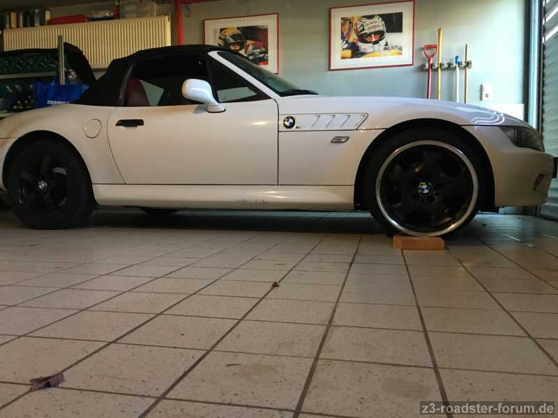

Beitragvon adrohe » 24.02.2016 01:04
hab kein Gutachten von den Felgen, brauch ich das ?
welchen Reifengummi würdet Ihr mir empfehlen ? also welche Marke meine ich
hier mal dran gehalten....gefällt mir gut

Beitragvon PeterKro » 24.02.2016 09:08
stimmt, sieht wirklich gut aus, die Felge zum weißen Auto.
