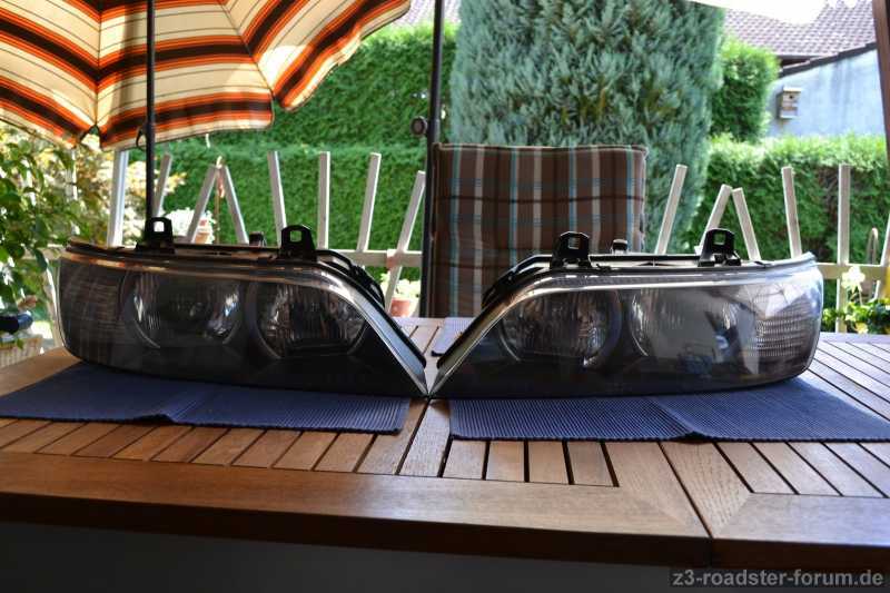

Beitragvon adrohe » 17.06.2015 09:53
hier ein Foto
brauche jetzt eine Anleitung wie ich genau vorgehe
DANKE

Beitragvon adrohe » 17.06.2015 12:45
Toni Danke
aber das trifft nicht genau meine Umbauarbeiten
ich habe ja ein VFL , und diese Scheinwerfer sind von einem FL mit Chromringe
nun hab ich irgendwo gelesen das das mit dem Standlicht Probleme gibt
mein Z3 hat keine Begrenzungsleuchten in dem Stoßfänger sondern in den Scheinwerfer
und die Scheinwerfer vom FL haben das nicht vorgesehen.
da Brauche ich jetzt Fassung und/oder Adapter und es sind andere Birnen verbaut
gib es dazu auch eine Einbau-Umbau Anleitung ? Hab schon gesucht, aber noch nicht das richtige gefunden
DANKE vorab

Beitragvon Toni » 17.06.2015 14:04
Hallo Rolf,
meine Links sollten dazu dienen, dass du die Scheinwerfer grundsätzlich mal ausbauen/einbauen kannst.
Zu dem Standlicht hatte dir Pat folgendes geschrieben:
pat.zet hat geschrieben:die standlicht fassungsaufnahmen sind auch in den fl sheinis man muss ise nur aufbohren un detwas feilen .
Anscheinend sind also nur die Löcher für die Standlicht-Birnen "aufzubohren".
Leider haben wir nicht für alle Arbeiten eine bebilderte Anleitung. Mit diesen Infos solltest du aber weiterkommen.
Gruß Toni
