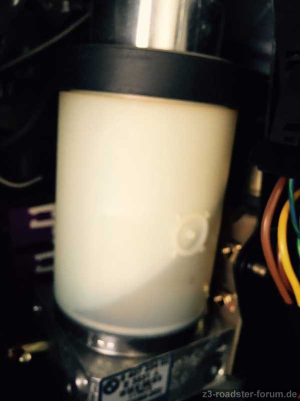

Re: Elektrisches Verdeck, mal tut es mal nicht...
Beitragvon Steinbeizzzer » 22.07.2015 17:37
Habe ich das richtig verstanden : beim Öffnen musst Du nachhelfen, wenn das so ist schau mal den Ölstand der Pumpe an der sollte in der mitte sein.
Beitragvon robby1975 » 22.07.2015 17:38
Beitragvon robby1975 » 22.07.2015 17:44
Steinbeizzzer hat geschrieben:
robby1975 hat geschrieben:Ich glaube ich habe es kapiert..die beiden Leitungen (Adern) verdrillen und isolieren oder zusammen löten ? Oder ?
:2thumpsup: wird Dir aber nichts helfen wenn das Teil nicht von selbst aus dem Verdeckkasten rausgeht, das hat nichts mit dem Schalter zu tun sondern mit der Hydraulik :!:
Okay..verstehe...kann es am Öl liegen..muss man da was nachfüllen und wenn ja wo ?
Beitragvon Steinbeizzzer » 22.07.2015 18:14
Ölstand passt, ist die Notentriegelung (Knebelschraube) ganz geschlossen die lockert sich gerne mal

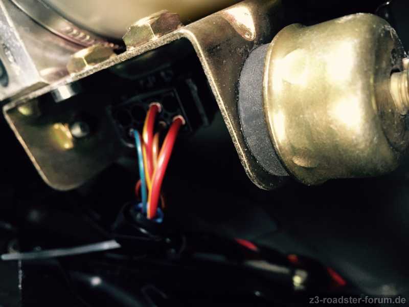

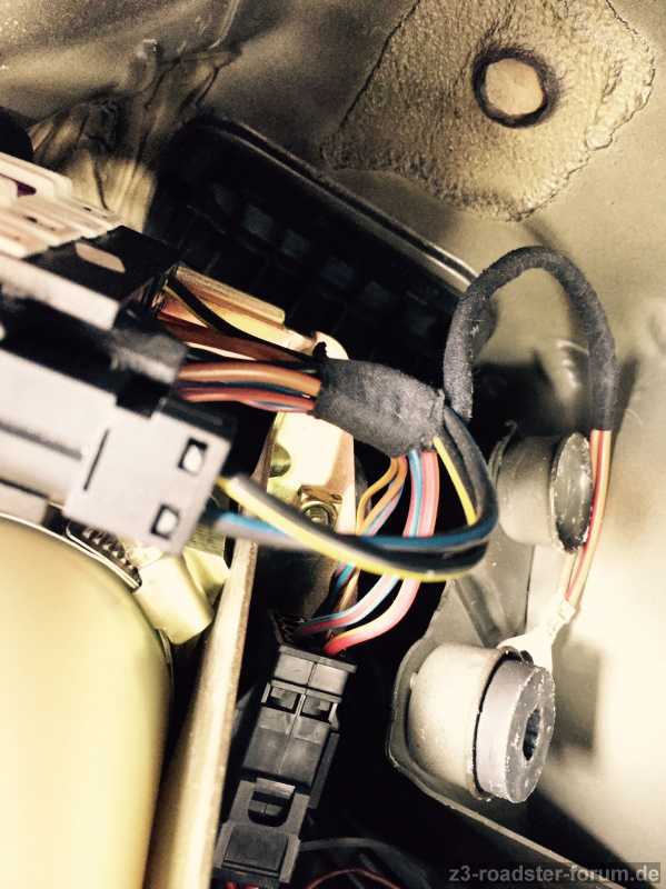

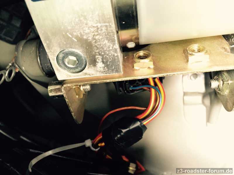

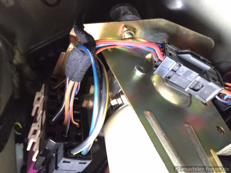

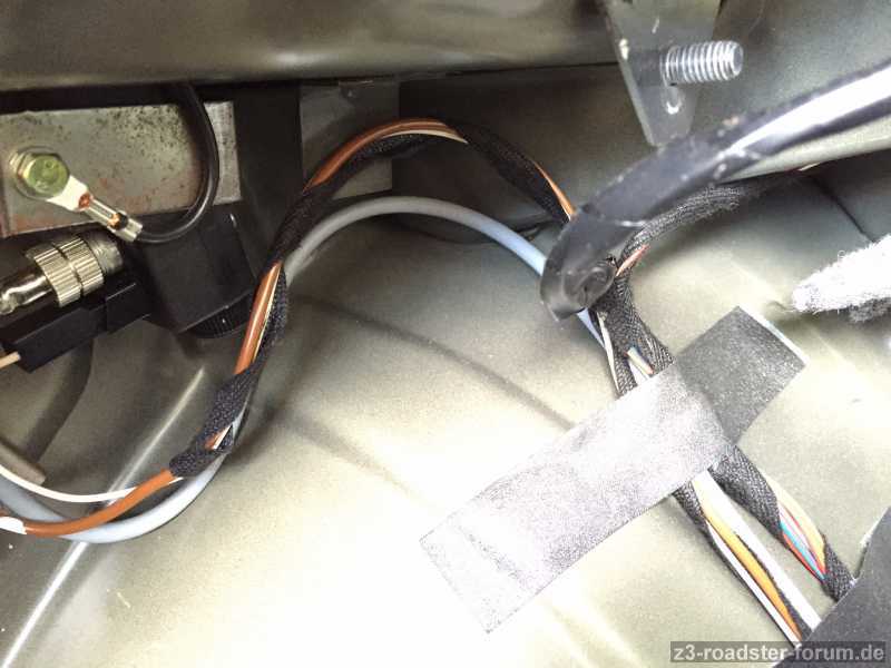

Beitragvon robby1975 » 23.07.2015 12:11
Hallo
Heute morgen ging das Verdeck wieder nicht zu..also es geht circa 20 cm aus dem Verdeckkasten raus dann stockt es..dann geht nichts mehr..aber dann nach 2-3 Minuten geht es wieder...dann aber wieder nicht.
Hydrauliköl scheint genug drinnen zu sein
Den Mikroschalter habe ich auch überbrückt ..vorne wo er montiert ist...nichts geholfen...
Bremsschalter überprüft ( wurde schon überbrückt) und auch alles okay...
Sicherungen alle in Ordnung...einmal geht es einmal nicht...das ist eine komische Angelegenheit
Habe jetzt die Idee den Mikroschalter direkt an der Quelle zu überbrücken ...da es ja sein kann wenn ein Kabelbruch vorhanden ist und ich vorne Kurzgeschlossen habe es ja nichts nutzen kann wenn der Bruch irgendwo in der Mitte ist...oder ? Hoffe ihr wisst was ich meine...
Mein Problem ist das ich einfach nicht weiß welche Kabel das sind...
Möchte den Kurzschluss direkt an den Kabeln machen die an der Pumpe beziehungsweise dort in der nähe sind.
Habe jetzt mehrere Bilder gemacht...kann mir jemand sagen welche zwei Kabel das sind die bis zum Mikroschalter führen ?
