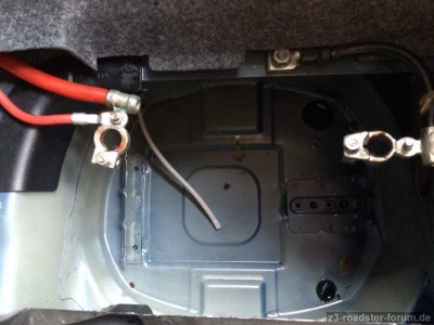

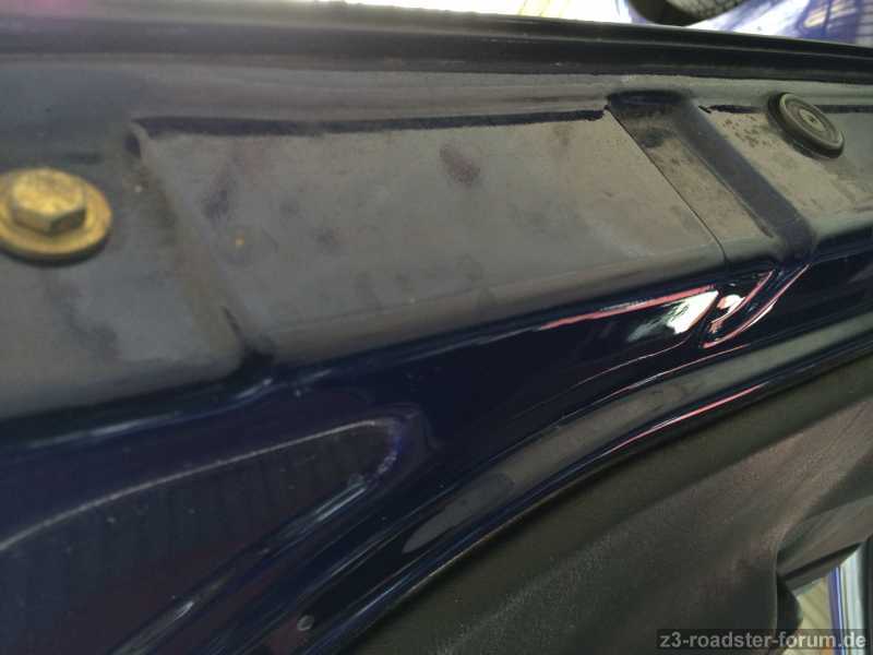

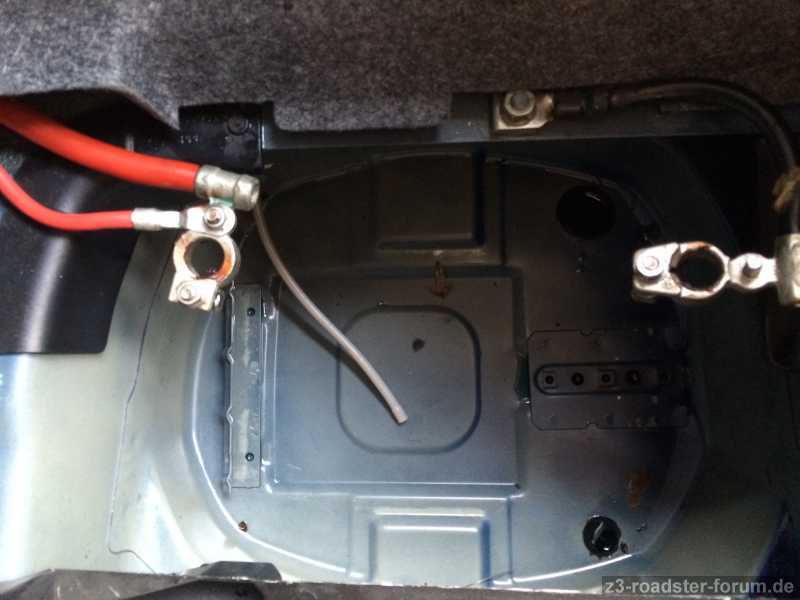

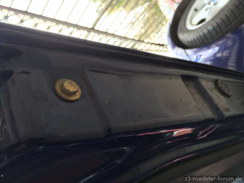

Hallo liebe Gemeinde,
kurze Rückmeldung verbunden mit Dank für die Tipps.
Wetter war heute besser als angesagt-> da hab ich mich mal an s Werk gemacht :wink: .
Am meisten war tatsächlich die Batteriewanne betroffen.
Rechts war die "Kotflügelmulde" richtig trocken und links nur leicht feucht.
Werkzeug-Wanne hab ich auch abgeschraubt -> alles trocken.

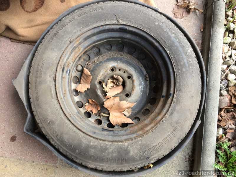

Der Tipp mit dem Ausbau der Reseveradwanne war trotzdem super. Die Wanne und das Rad waren zwar trocken, aber völlig versandet und mit Blättern und Nüsschen voll(waren da evt. Bernhard und Bianca als blinde Mäusepassagiere mit an Bord) :lol:
Neben dem Praxistest dabei gleich noch festgestellt, das das Rädchen zwar intakt aber völlig luftleer war :oops: :evil:
Also auf 6 PSI :!: :shock: aufgepumpt und Verlängerungsschlauch wieder angeschraubt... Und siehe da: der war defekt und ließ die Luft wieder raus. Also das Teil weggelassen. Check ich halt den Druck also mit Ausbau und Kontrolle des Rades so jährlich.
Gruss aus Berlin
Stö

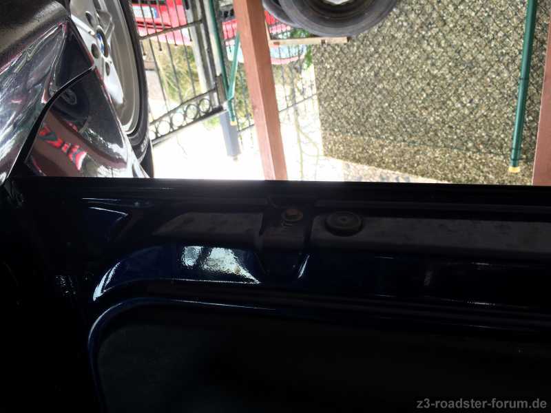

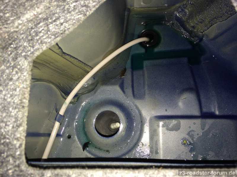

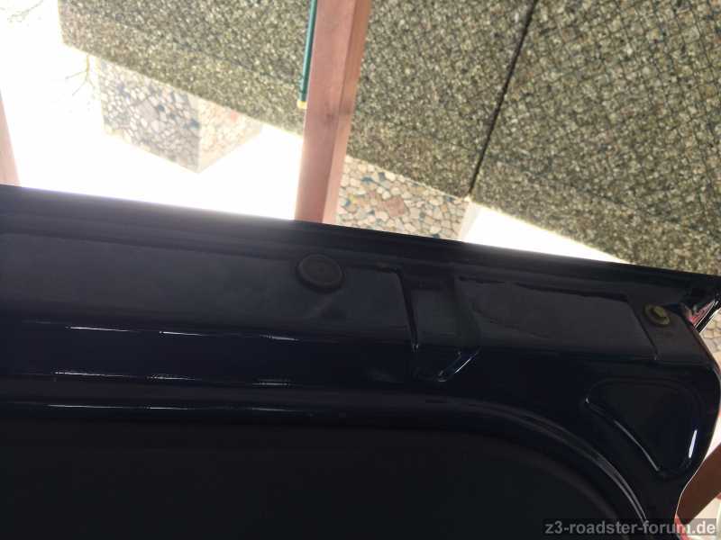

Anbei noch n paar Fotos, auch von den super erhaltenen Türfalzen. Da die Karrosseriesubstanz ( bis auf kleine Delle und Kratzer der 75 jährige Vorbesitzerlady) echt super ist, werde ich den Wagen im Sommer mit Mike Sanders versiegeln.

Beitragvon Stö » 29.03.2015 04:27
Fotos Teil 2
.. Und hier noch die Türfalzen :2thumpsup: :lol: :

Beitragvon roberto carlos » 29.03.2015 12:52
hallo!
ich habe ein kleines loch in der gummistopfen rein geschnitten, seit dem kein wasser mehr vorhanden.
grüsse roberto carlos

Re: Hochwasser in Batteriewanne/Kofferraum nach Waschanlagen
Beitragvon 2,8er Stephan » 29.03.2015 14:11
Stö hat geschrieben:Auch ne Idee
Aber ne schlechte, denn sie löst nicht das anfängliche Problem des eindringenden Wassers in den Kofferaum!! :thumpsdown: :thumpsdown: :thumpsdown:
Nur mal so als kleiner Denkanstoss............
Stephan,
der auch wasser im Kofferaum hat, aber sein Verdeck dieses Jahr erneuern lässt und somit auch den Verdeckkasten neu abdichten lässt.
Beitragvon Team RKH-Classic » 29.03.2015 19:00
Hallo Stö,
Leg alles trocken, Bau die Verkleidungen aus Kofferraum und auch mal aus dem Verdeckkasten und mach nochmal nen Vollwaschgang. Es muss ja irgendwo reinkommen. Bei mir kam mal das Wasser zwischen Domlager der hinteren Stoßdämpfer und Karosserie durch. Lief dann über den Verdeckkasten in den Kofferraum. Hat auch ne Weile gedauert bis ich darauf gekommen bin...
Ansonsten auch mal nach der dritten Bremsleuchte kucken.
Beitragvon roberto carlos » 30.03.2015 11:02
2,8er Stephan hat geschrieben:
Stephan,
Hallo!
wenn die ursache nicht bekannt ist, mache ich lieber ein kleines loch damit dass wasser wenigstens ablaufen kann, statt mit einen swimmingpool durch der gegend zu fahren, da hat man zeit die ursache zu suchen und zu finden.
