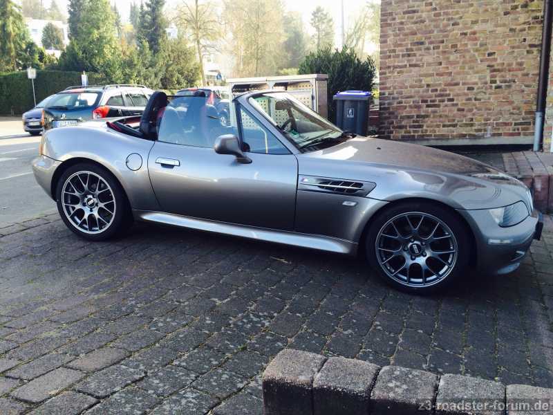

Was meint Ihr? Sieht das auf einem Z3 in Sterlinggrau zu sehr "Ton in Ton" aus? Das ist so meine einzige Befürchtung! Achja, so sieht mein Z3 jetzt aus ;-)

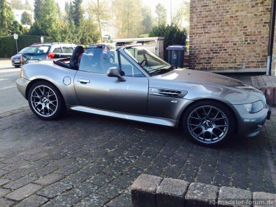

Beitragvon z3newbie » 08.04.2015 18:28
So, die Felgen sind bei Euromaster eingetroffen und wurden heute mit frischen Continental montiert. Mir gefällt es. Ich bin zwar noch nicht ganz sicher, ob es mir besser als mit der Styling 42 gefällt, aber in Titan sehen die BBS CH-R auch beim Z3 in Sterlinggrau sportlich, aber nicht zu aufdringlich aus ;-) Und auch nicht grau in grau ;-)

Beitragvon Preet » 08.04.2015 18:40
also ich finds top :2thumpsup:
Ist zwar nur ein Foto, aber ich glaube du hast die Optik nicht verschlechtert :thumpsup:
