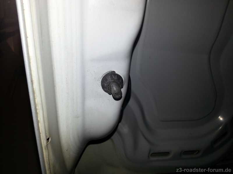

anbei nochmal ein Bild von den Pinnen die ich meine.

Da hab ich aber Glück mit meinem, der schliesst sauber wenn ich ihn von ca.20cm fallen lasse. :D

Hi, hatte dieses Problem auch habe mir die schlossfalle (das Gegenstück vom Schloss) ausgebaut und die Löcher mit einer feile um Ca 2 mm zu langlochern gefeilt. Nun schließt er butterweich

...beim Einsatz von Öl darauf achten, dass das Öl verträglich mit den im Schloss verbauten Kunststoffen ist und diese nicht "aufquillen" lässt, würde Teflon und Silikonspray vorziehen.
Auffeilen?
dazu sag' ich lieber nichts, ist zum Glück nur der Kofferaum und nicht der Fahrgastraum!

andreasZ3 hat geschrieben:...beim Einsatz von Öl darauf achten, dass das Öl verträglich mit den im Schloss verbauten Kunststoffen ist und diese nicht "aufquillen" lässt, würde Teflon und Silikonspray vorziehen.
Das Würth HHS 2000 hat auch der Fenstermonteur für die beweglichen Teile der Kunststofffenster verwendet. Sollte daher kein Problem sein, denke ich.

ich habe mein Onkel mal drüber schauen lassen und er meinte das sind wohl die Gasdruckfedern die faxen machen ... :(
