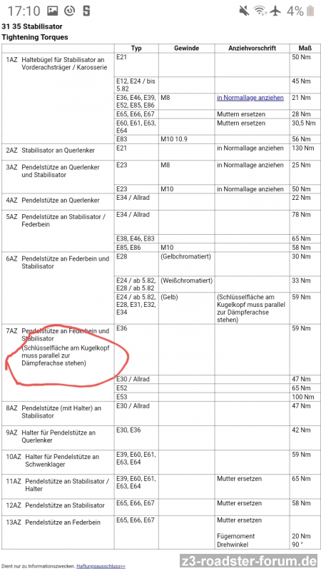

Die Pendelstützen sind gewechselt. In der einschlägigen Literatur steht noch der Hinweis "Schlüsselfläche am Kugelkopf muss parallel zur Dämpferachse stehen".
Was genau heißt das, was soll das bringen und wie wichtig ist das?

Hier der Screenshot mit der entsprechenden Notiz

Alles gut und richtig. Aber dafür gibt es meines Wissens ja die Formulierung 'In Normallage anziehen'.
Sinnloserweise steht es in TIS bei 'Halterbügel Stabi an Karosserie" - da ändert sich ja nix dran ob aus- oder eingefedert.
"In entlastetem Zustand anziehen" sollte sich aus meiner Sicht auf die Schraube beziehen, welche den Stabi/Pendelstütze mit dem Halter verbindet.
Den Satz "Schlüsselfläche am Kugelkopf muss parallel zur Dämpferachse stehen" verstehe ich weiterhin nicht.

Beitragvon Holger_ZZZ » 16.05.2021 15:26
Man kann die Pendelstütze an ihrer unteren Aufnahme (Querlenker) drehen. Drehrungen bis (schätzungsweise) 30 Grad aus der Fahrtrichtung raus, würde das Kugelgelenk ausgleichen (es hat ja drei Freiheitsgrade, "benötigt" aber nur einen für den zweckmäßigen Dienst). Wenn man, so verdreht, die Mutter am Kugelgelenk aufsetzt und zwei drei Umdrehungen anzieht, würde diese eben nicht parallel zur Federbeinebene stehen, beim Festziehen würde das Kugelgelenk das aber ausgleichen. Mit dem Resultat, dass die Kräfte nicht mehr neutral "ins Gelenk einwirken".
Steht die Mutter parallel (und auch die untere Aufnahme der Pendelstütze), dann hat man diese korrekt ausgerichtet.

Beitragvon mk-z3-2.0 » 16.05.2021 16:37
Ah.. Das klingt sehr gut. Also geht es nicht um die Verbindung Stabi <--> Pendelstütze, sondern um Pendelstütze <--> Halter Pendelstütze bzw. Halter Pendelstütze <--> Querlenker, oder?

Beitragvon Holger_ZZZ » 16.05.2021 18:44
Es geht schon um die Verbindung am Kugelgelenk, also die Aufnahme am Stabi. Die Drehung Bzw Abweichung von der Parallelen rührt natürlich von der unteren Befestigung her
