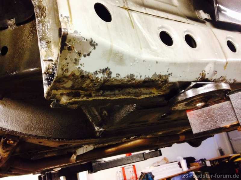

Ich erwähne das nur so explizit, weil Ich mit der Forum-Anleitung nicht klar gekommen bin....

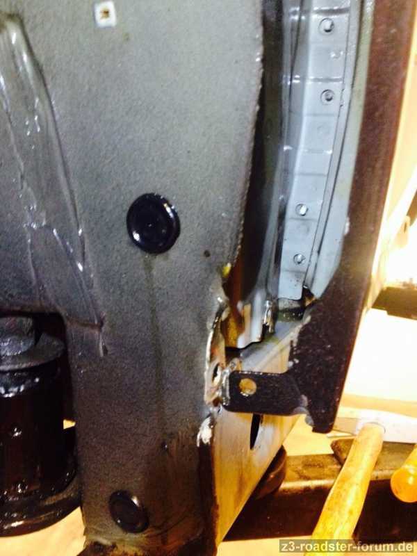

2. Der Rost war etwas versteckt. Er war unter dem Unterbodenschutz zu finden. Die Stellen waren Jeweils am Radkasten, in der Höhe vom Schweller. Es waren leichte Blasen, mit Wasser gefüllt und um die Blase war dann immer großflächig etwas Rost zu finden (zum Glück nur oberflächlich)!

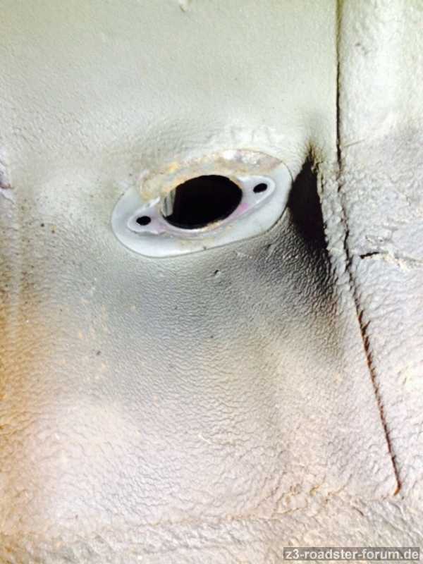

Beitragvon Zweikommaacht » 22.02.2015 07:43

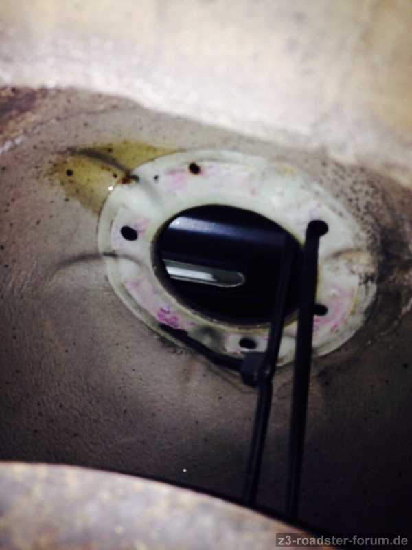

Der Rostherd in den Radhäusern war auch immer bei den Gewinden zu finden, welche nur als Kabelhalter gedacht sind. Einige von diesen Gewinden waren so morsch, dass Sie abgebrochen sind. (Radhäuser vorne)
Und die Rahmendichtungen waren alle 4 undicht und um diese heraum gammelte es (unter der Konservierung/Dichtmasse)! Das ist zuerst fast nicht zu erkennen. Aber wenn man den Deckel öffnet, ist Rost am Rand. Bei meinem Bild sieht man nur, wie die Dichtmasse einen kleinen Riss hat. Das war aber alles großflächig unterwandert, bis in den Radkasten im inneren des Autos! :shock:
(betrifft alle Radhäuser)

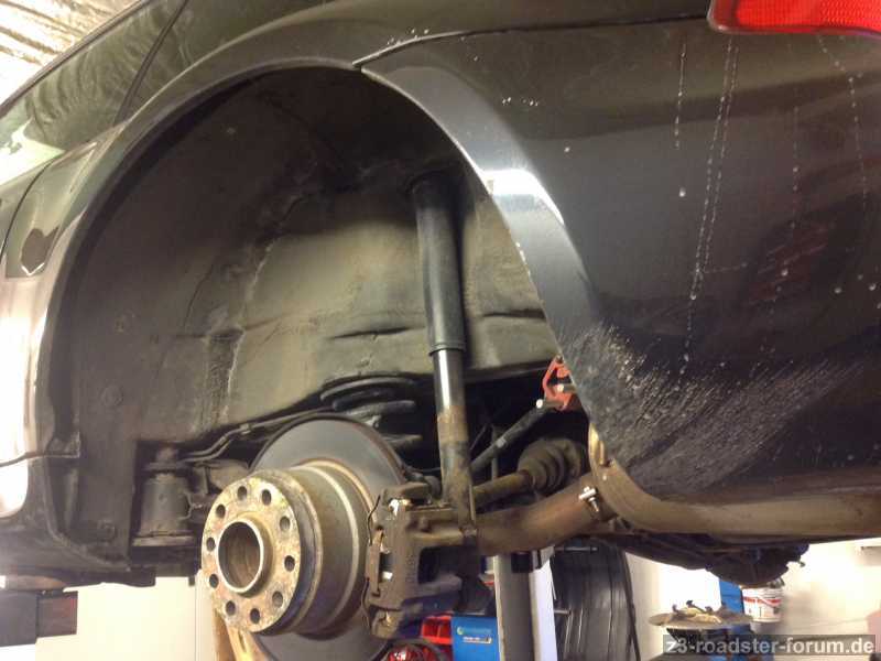

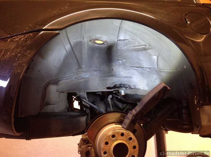

Beitragvon Zweikommaacht » 22.02.2015 08:05

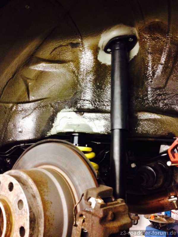

Hinten war der Rost besonders über der Federaufnahme.
Der Unterbodenschutz war da leicht blasig und beim reinstechen, kam Wasser raus :shock:
Hinten rechts war am schlimmsten. Aber auch hier war zum Glück alles oberflächig :)
Und im Dom war der Rost etwas unterwegs. Am schlimmsten auch hinten rechts und minnimal (nur je an einem Punkt) auch vorne!

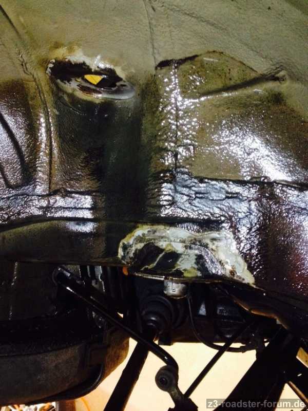

Beitragvon Zweikommaacht » 22.02.2015 08:09

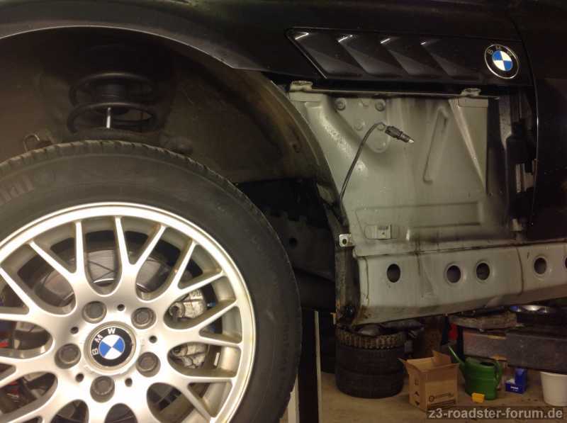

Hier noch das vordere Dom

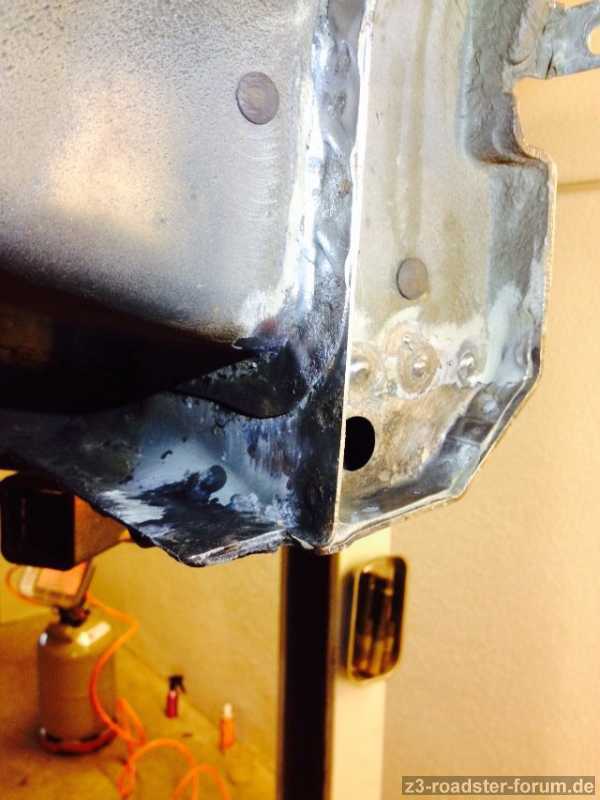

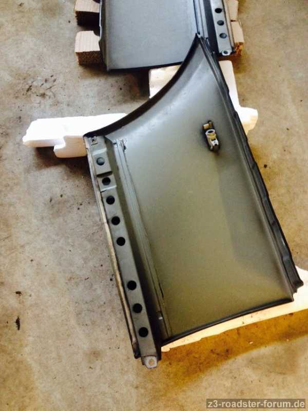

Re: Neues Projekt: Fahrwerk, Lager und konservieren, beim Co

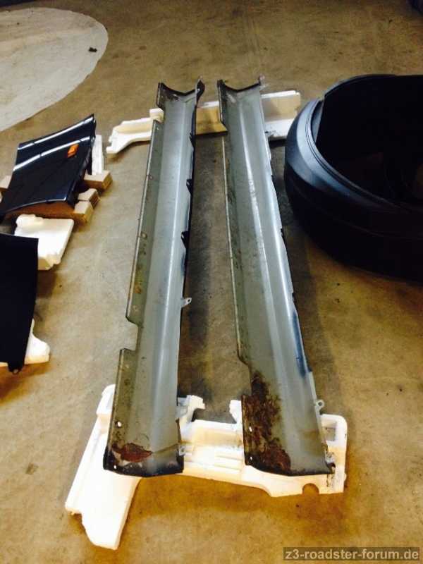

Beitragvon Zweikommaacht » 22.02.2015 12:43

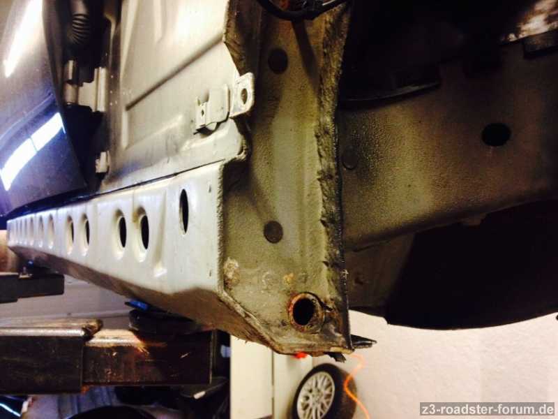

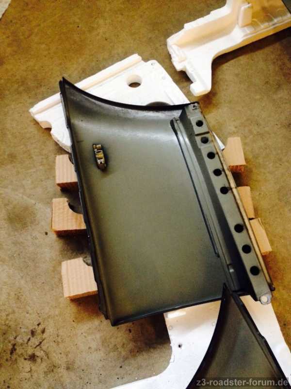

Hier die Seitenschweller und die Kotflügel.
Von außen ist der Rost nicht sichtbar, aber er ist trotzdem da!
Das ist der gewaschene Zustand! Vorher war innen sehr viel Erde, bzw. bester Humus verteilt :shock: :D
Es hätte von links und recht incl. den Radkästen bestimmt für einen kleinen Blumentopf gereicht! Das war wirklich sehr klebriger Humus. Sehr seltsam... :roll:
Die Schweller wurde mit der Drahtburste bearbeitet und Alles natürlich mit Owatrol konserviert und im leicht angezogenen Zustand schon montiert. Bilder gibts leider keine. Im Eifer des gefechts, wegen Zeitdruck versäumt... :?
