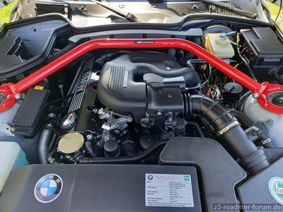

Immer wieder ein Genuss der Motorraum vom Florian... :2thumpsup:
Und ja, ich wollte auch nicht mehr darauf verzichten...
