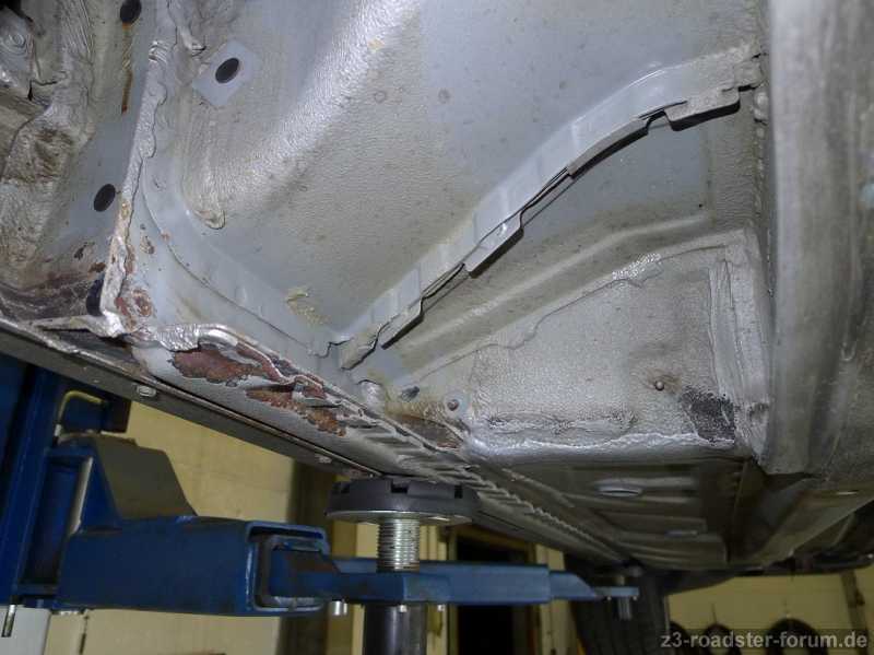

Beitragvon PeterKro » 03.01.2015 22:02
mehr durch Zufall habe ich eben ein Bild von dem erwähnten Zetti (FL, aus 2001, zum Zeitpunkt des Fotos rd. 72 TKM ganzjährig gelaufen).
Ist zwar ganz schön "dickes" Blech an der Stelle, so richtig begeistert war ich aber nicht... :roll:
Viele Grüße, Peter

Re: Z3-Rostlaube => Noch wär‘ das ein Gerücht
Beitragvon Marco77 » 04.01.2015 14:47
Hallo Peter,
danke für das Bild! Solche Stellen hab ich auch schon gesehen. Die größten Überraschungen
erlebt man, wenn man die Radlaufverkleidungen abmontiert...
Dickes Blech mit dünner Beschichtung sollte es treffen. In wenigen Monaten steht bei mir
die HU an, da werde ich mal alles durchschauen und hoffentlich auch ein paar Fotos machen.
Gruß, Marco

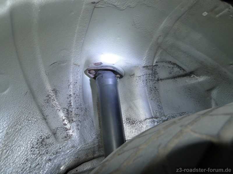

Beitragvon PeterKro » 04.01.2015 15:44
habe noch ein Bild gefunden, auf Dauer auch eine "fiese" Stelle, am Stoßdämpferdom Hinterachse.
Nur zur Beruhigung, falls der Käufer des Autos mitliest, die Bilder habe ich auf der Bühne nach dem Eisstrahlen gemacht, anschließend wurden alle betroffenen Bereiche fachgerecht mit Material vom http://www.korrosionsschutzdepot.de behandelt.
Viele Grüße, Peter
