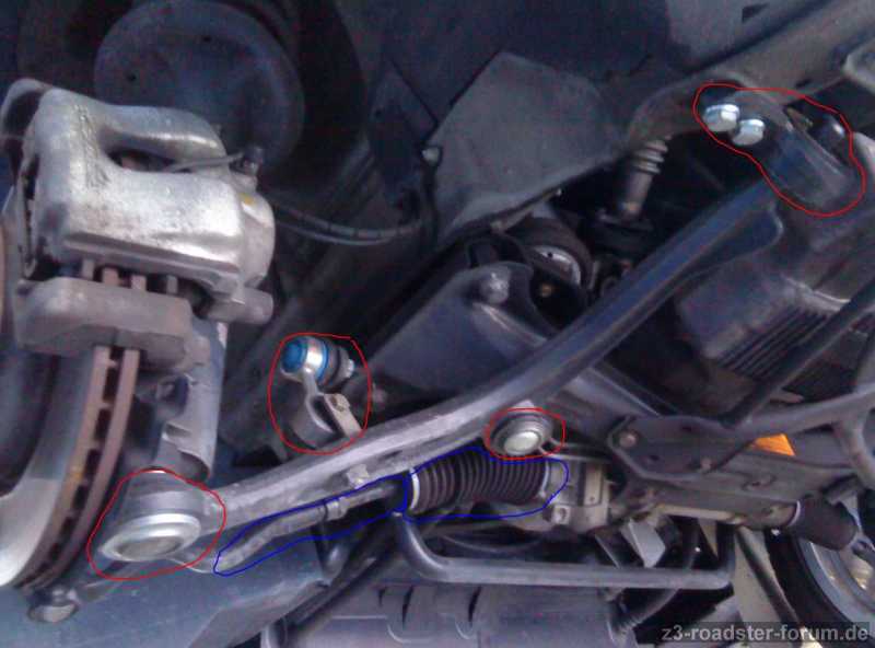

Beitragvon VauZwei » 03.01.2015 11:49
Kleiner Hinweis noch: Neben Meyle gibt es z.B. noch Lemförder wenns um gute Fahrwerkskomponenten geht.
Es gab wohl schon Diskussionen über die HD (HeavyDuty) Ausführungen, also die verstärkten Varianten, die die Fahrwerkseigenschaften verändern hinsichtlich des Komforts. Es ging vor allem um die Gummiaufhängung ums Auge herum, wenn ich mich richtig erinnere. 2 Punkt Aufhängung oder mehr Punkte. Daher hatte ich mich für eine "softere" Lemförderausführung entschieden. Habe damals aber aufgrund des Materialalters (17 Jahre) und wegen der Gesamteigenschaften des Systems (Fahr- und Lenkharmonie) vorsorglich die Querlenker und Aufnahmen beidseitig auf einen Rutsch erneuert. Sowie die ausgeschlagenen Spurstangen und Staubschutzmanschetten. Wie man sieht, sind das Alles einzelne Komponenten, die man wechseln kann oder im Set, je nach Gusto und Werkstattkompetenz. In Youtube kann man sich mal Manschette, Spurstange oder Querlenkerlager anschauen:
https://www.youtube.com/watch?v=6qk7e8XdObI
https://www.youtube.com/watch?v=iMnaxbf4ppA
No Name Set 82,-
http://www.ebay.de/itm/QUERLENKER-KOMPLETT-SET-SATZ-8-TEILIG-VORNE-VORDERACHSE-BMW-3-ER-E36-Z3-/301300631240?pt=DE_Autoteile&hash=item4626eac6c8
Meyle HD Set 235,-
http://www.ebay.de/itm/BMW-318ti-323ti-E36-MEYLE-HD-QUERLENKER-SET-SPURSTANGEN-STABIS-HD-VORNE-/141075286380?pt=DE_Autoteile&hash=item20d8be096c
Anbei ein Foto mit den erneuerten Komponenten:
Rot: Alle Gummilager, die den Querlenker entkoppeln und den Fahrkomfort mitbestimmen.
Blau: Spurstange und Staubschutzmanschette
