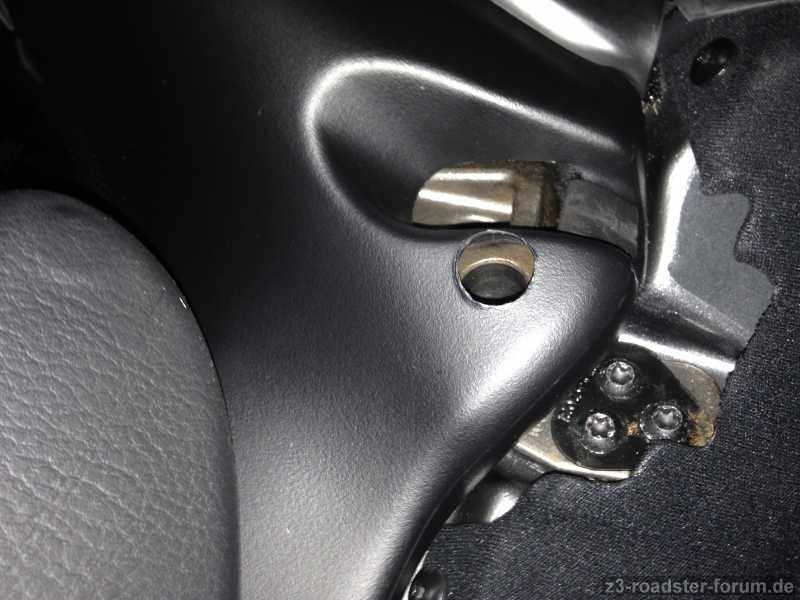

Juma hat geschrieben:Leider hab ich die von Euch angesprochenen Schrauben nicht finden können, könnte mir jemand auf die Sprünge helfen
Hallo Julian,
die Schrauben befinden sich unter der kleinen schwarzen Abdeckung, die sich in der Ecke am Hardtop befindet. Die Abdeckung kannst Du nach vorn Richtung Frontscheibe schieben und dann durch leichtes abklappen nach unten rausnehmen.
Da ist nur eine Abdeckung, jeweils rechts und links, ich wette die findest Du ohne Bild. :wink:
Gruß,
Markus

Moin Markus,
herzlichen Dank für Deine erneute Beschreibung :mrgreen:
Ich bin bzw. war etwas ratlos auf der Suche, weil bei meinem Hardtop anscheinend die Abdeckungen fehlen :D Die drei Torx je Seite hielt ich somit für die Falschen bzw. hab nach Nummer 4, 5 und 6 Ausschau gehalten :mrgreen:
Die drei Torx-Schrauben sind jedenfalls auf beiden Seiten bombenfest - die Geräuschkulisse somit immer noch vorhanden :(

Juma hat geschrieben:Ich klinke mich hier auch mal eben mit ein.
Hab auch noch Probleme mit sehr lästigen Windgeräuschen so ab 120. So ab 140 wird es von der Geräuschkulisse her schon fast unerträglich.
Leider hab ich die von Euch angesprochenen Schrauben nicht finden können, könnte mir jemand auf die Sprünge helfen - vielleicht sogar mit Bildmaterial? :oops:
hab bisher nur die Schrauben gesichtet, die (augenscheinlich) zur Befestigung der Sonnenblenden dienen.. :?: :lol:
Beste Grüße
Julian
Die Schrauben sind ja auch UNTER der Plastikabdeckung. ;-) Du musst also vorher die Abdeckung entfernen.

Beitragvon Juma » 01.12.2014 23:07
capefear hat geschrieben:Die Schrauben sind ja auch UNTER der Plastikabdeckung. Du musst also vorher die Abdeckung entfernen.
Also davon ging ich auch aus :P
Jetzt zweifle ich aber langsam an mir - wir reden doch über die drei Torx, die auf dem Foto zu sehen sind, oder ?? :oops:
Ebendiese sind bei mir nämlich nicht mit einer Abdeckung bekleidet (gewesen).. :?: :!:

Beitragvon Arminius » 02.12.2014 12:25
Juma hat geschrieben:Jetzt zweifle ich aber langsam an mir - wir reden doch über die drei Torx, die auf dem Foto zu sehen sind, oder ?? :oops:
Hallo Julian,
richtig, die sind das. Wenn da keine Abdeckung drauf war, kann man natürlich lange suchen... :mrgreen:
Wenn die fest sind, hilft es meiner Meinung nach nur, ein zusätzliches ca. 1-2cm breites Dichtband zwischen Hardtopdichtung und oberen Scheibenrahmen zu legen. Aufgrund von "viel Arbeit", "viel kalt" und "wenig hohe Geschwindigkeit" habe ich mich da allerdings auch noch nicht mit befasst.

Moin,
so, kurzer Abschluß hier von meiner Seite.
Ich habe letztens meine Wasserabläufe an der A-Säule gereinigt. Beim Festschrauben des Hardtops habe ich alle 8 Schrauben (die 6 kleinen Torx und die 2 am Scheibenrahmen) festgezogen.
Die Windgeräusche waren so gut wie weg (auch bei 200 km/h).
