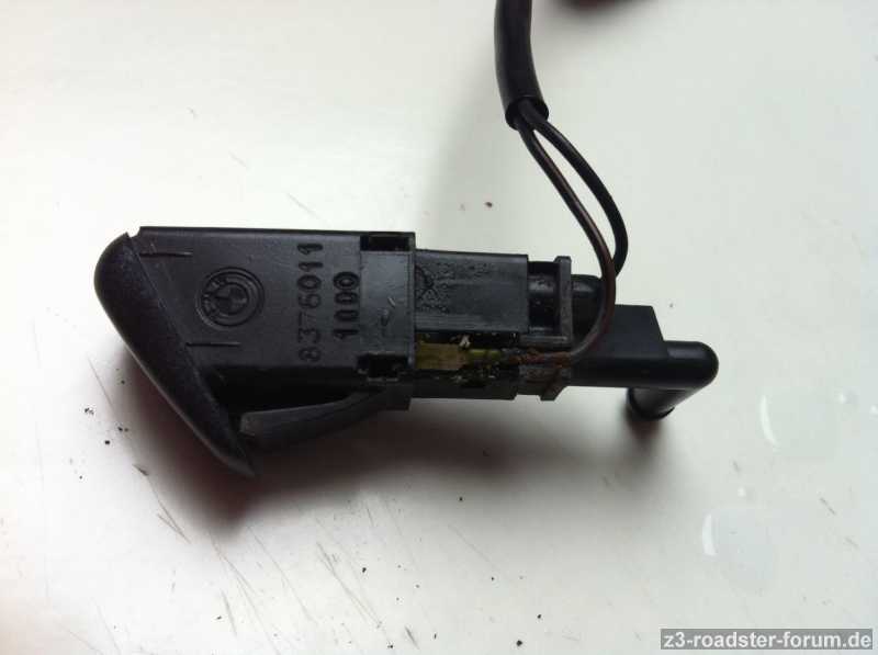

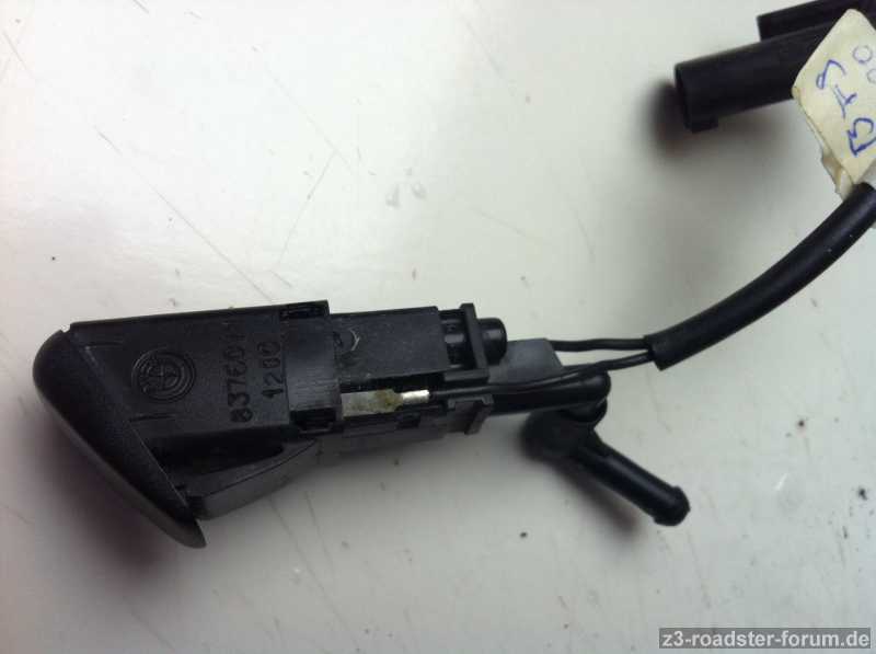

Beitragvon IMOLA 3.0i » 29.05.2014 16:42
Hi Ingo!
Also zuerst die Dämmatte der Motorhaube entfernen. Achtung: Die Schrauben sind aus Plastik
und der Kreuzschlitz dreht gerne durch. Dann ist die Schraube hin und du musst sie mit der Zange rausdrehen.
Geht ist aber mühsam - hatte ich an 2 Stellen.
Die Düsen haben unterseitig einen recht massiven Halteclip, den du zusammendrücken musst und gleichzeitig
von oben in Richtung Motorhaubenspitze drücken. Das ist ein wenig knifflig und schwergängig.
Danach noch die Klemmschelle von der Zuleitung lösen und den Schlauch abziehen.
Die Düse kannst du dann nach oben aus der Motorhaube herausziehen. Einbau entsprechend in umgekehrter Reihenfolge.
Ich habe zusätzlich die Düse selbst noch zerlegt, einfach Plastikhalteklammer rausdrücken und Innenleben herausziehen (Achtung:Feder innen drin sollte nicht abhanden kommen). Mach am besten ein Foto, damit du weißt, wie das wieder zusammen zu setzen ist. Die Düsen habe ich mit Nähnadeln verstopft, so dass es keine Probleme mit dem Sprühnebel geben sollte.
Die beiden Düsen sind übrigens unterschiedlich (andere Teilenummer). Die 1200 ist BFS, die 1000 ist FS.
Mit ein wenig Glück sind die morgen wieder verbaut.
Ach ja, die Dämmatte kann man bei der Gelegenheit gleich mal absaugen ;-)
Viel Spaß beim Basteln!

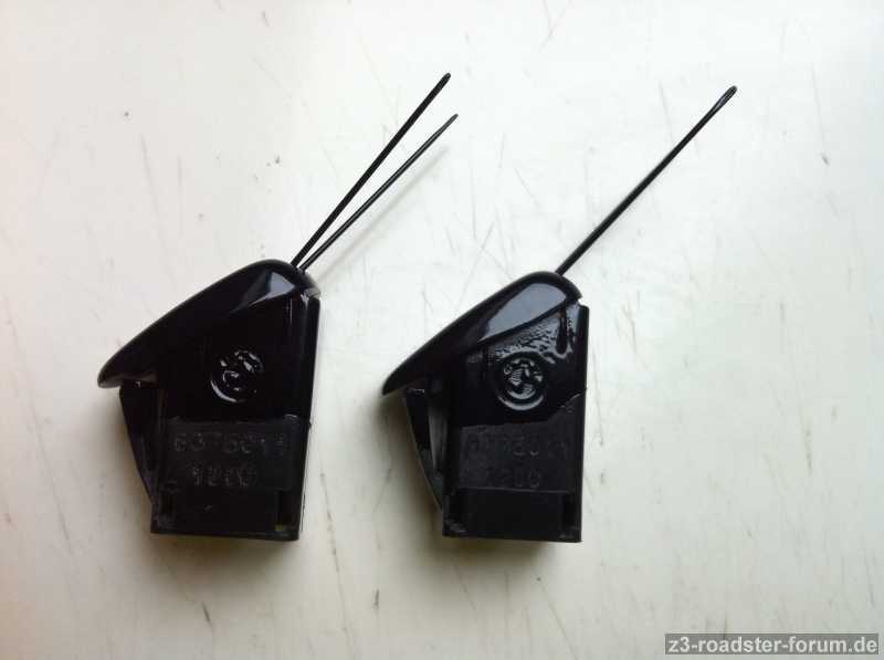

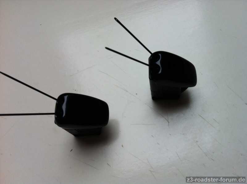

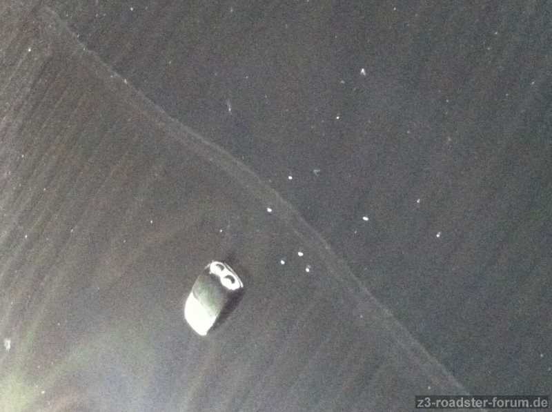

Beitragvon IMOLA 3.0i » 30.05.2014 12:55
Projekt abgeschlossen!
