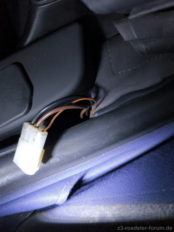

Steinbeizzzer hat geschrieben:Der Microschalter legt Masse auf den PIN2 des Verdeckschalters die Farbe des Kabels an PIN2 sollte braun/orange sein.
Also den PIN2 auf Masse legen

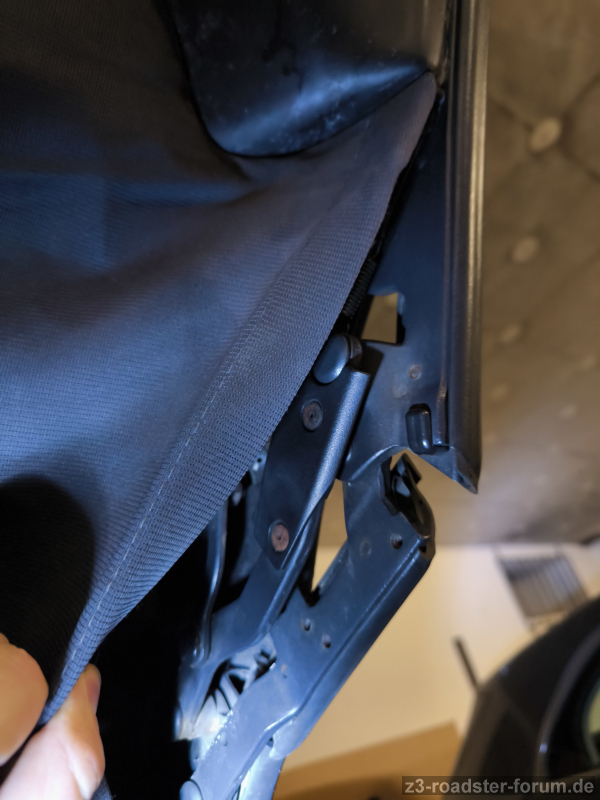

Bei mir fehlt leider der Mikroschalter komplett.
fehlender Mikroschalter Fahrerseite
Dadurch ist mir keine Belegung ersichtlich.
Welche Kontakte muss ich genau brücken zum testen des Verdecks.
Bevor ich was kaputt mache frage ich lieber nochmals nach.
Ich mache eine Brücke von Braun auf Braunrot und ignoriere den Schwarzen Draht richtig?
Der Stecker hat
-Schwarz
-Braun
-Braunrot
Fahrerseite Schalter bei der Hardtop abdeckung

Braun-Orange ist richtig. Oder einfach am Verdeckschalter selbst Pin 1 und 2 brücken. Der Mikroschalter (Pin 2 bzw. Br/Or) muss halt auf Masse (Pin 1).
An deinem Stecker müsste es 2 und 3 sein, Farben wie beschrieben. Der schwarze ist irgendwas anderes.
