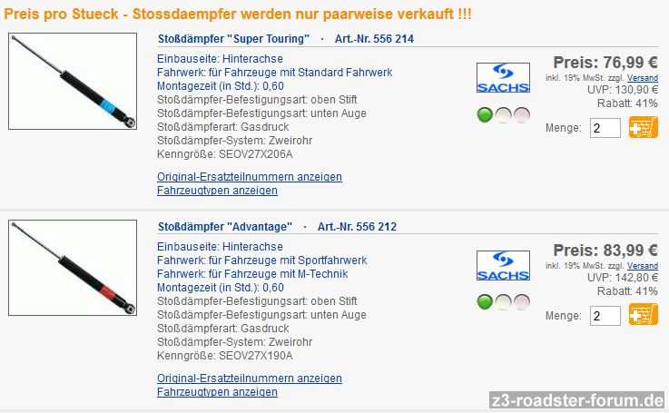

Spandauer hat geschrieben:Bin bei der Suche nach Dämpfern zunächst auch darüber gestolpert!
Wenn in der Beschreibung steht "nicht für M", dann ist damit der Z3M gemeint und nicht der Z3 mit M-Federn.
Gruß :bmw:
Nicht unbedingt. BMW unterscheidet zwischen mit und ohne M-Sport-Fahrwerk (Um es ganz exakt zu benennen, es geht um SA704A=JA/NEIN). Und Sachs als Stossdämpferhersteller auch.

Standard sind doch die Advantage verbaut im M-Fahrwerk oder?
Ich habe die gesucht aber nicht mehr gefunden. Werden die noch gebaut?

Den Screenshot habe ich von http://www.kfzteile24.de. Soll keine Werbung sein, bin nicht verwandt oder verschwägert, habe noch nicht mal was bei denen bestellt :mrgreen: .
