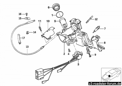

Re: Hilfe Parklicht links geht nicht!
Beitragvon GodlikeZ » 23.10.2008 20:47
zettdrei11 hat geschrieben:wenn die Ursache am Schleifring liegt muss das Lenkrad runter-oder nicht-also ich persönlich fasse da nix an,
und was hat der schleifring mit dem blinkerhebel, dem airbag oder dem problem zu tun?
ich sags dir:
NICHTS - weil der nur für die hupe zuständig ist :lol:
wenn du dir mal die mühe machst, vor solchen tips/aussagen den schaltplan zur hand zu nehmen, kommst da auch selbst drauf :mrgreen: :sunny:

Beitragvon zettdrei11 » 23.10.2008 22:10
GodlikeZ hat geschrieben:
ich sags dir:
und die Nr 8 ist der Halter oder ? Na gut wenn man dran kommt und das Lenkrad drauflassen kann hast Du mich überzeugt und ich weiss nun auch wie ne Hupe funktioniert :thumpsup:

Beitragvon GodlikeZ » 23.10.2008 22:19
jep und du kannst sogar alle teile auf dem bild ausbauen, ohne das lenkrad abzunehmen :wink:
Beitragvon steve83931 » 24.10.2008 16:11
ist die Lenksäulenverkleidung tatsächlich nur mit je einer Schraube befestigt?
Nach der Zeichnung:
http://de.bmwfans.info/original/Z3/roa/ ... l-32_1031/
sieht das für mich so aus.
