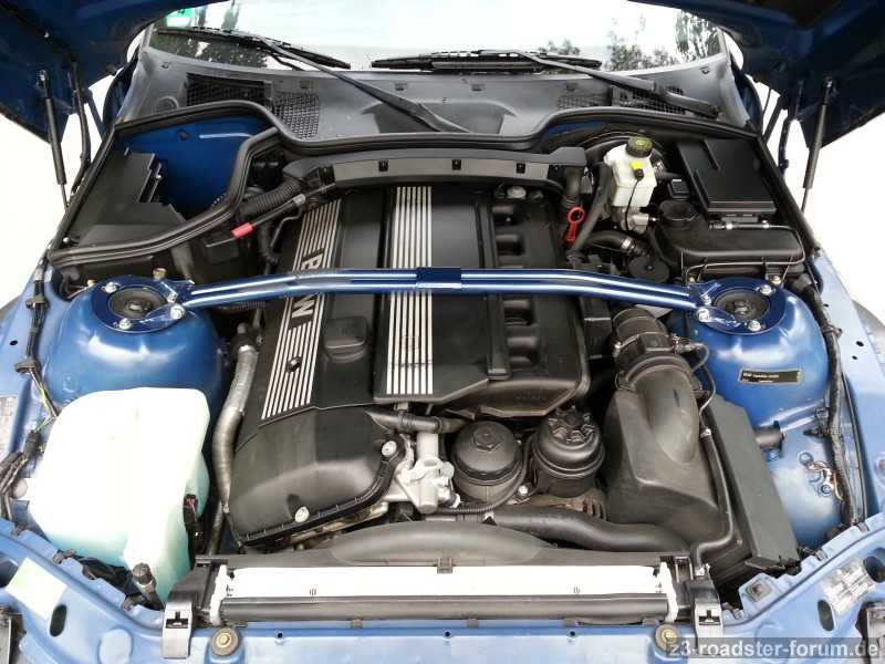

Und wem rot nicht gefällt, der kann auch in Wagenfarbe lackieren.
Allerdings sollte man einen wärmebeständigen Klarlack verwenden, wie man auf dem Foto sieht. Im Frühjahr werde ich die Stelle nochmals lackieren.
Den Spaß mit exzentrischen Hülsen für die Stahlstrebe hätte ich mir sparen können. War nicht nötig.

Re: Wichers Carbon Domstrebe
Beitragvon Racoon » 21.02.2014 20:30
Ich hab mir auch erst gedacht, ich bestelle die aus Stahl.
Aber mein Hang zur Luftfahrt hat mich die 50 Euro mehr für die Racingline ausgeben lassen.
Die schaut so schön aerodynamisch wie ne Tragfläche aus. :mrgreen:
