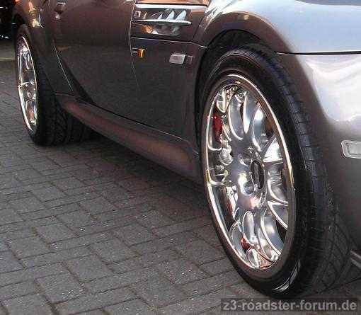

Kann mal jemand Bilder zeigen?
Will 8j x et35 verbauen vorne aber bin mir echt unsicher ob das passt weil die M räder schon gut raus stehen mit et41 ...und das sind 7,5er ...
