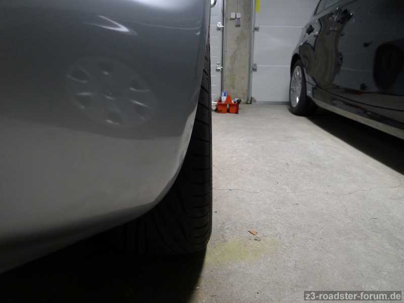

so, gestern Abend habe ich die Distanzringe mit 20mm im DRA-System montiert.
Gefällt mir gut, der Unterstand vorne und hinten ist optisch annähernd identisch, absolut "seriöse" Optik.
Vielleicht ermöglicht das Wetter ja schon bald eine erste Probefahrt...

Dürfte ich anmerken dass Du evtl Probleme mit der Abnahme bekommen wirst weil wenn Du et45/47 hast und dann 40mm nimmst dann trägt Dir das keiner mehr ein!
Es sei denn du Sprichst von 40mm pro Achse, was dann 20mm pro Seite macht und dann liegst Du bei et25, welche keine Probleme darstellt! Also bitte beim kauf drauf achten ob geschrieben mm/Achse oder mm/Seite :idea:

FinZ3, ich dachte ich hätte es weiter oben geschrieben, pro Seite 20 mm macht 40 mm für die Hinterachse.
Nach dem Gutachten von H+R sollte es keine Probleme geben, die Auflagen sind unproblematisch.
PS: Danke für´s Dreier-Kompliment, macht mir ganz viel Spaß der 320d EDE, Verbrauch zwischen 4,8 und 5,2 Liter/100 km, unglaublich bei 1,5 Tonnen Leergewicht... :wink:
