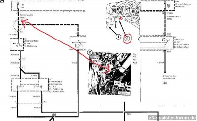

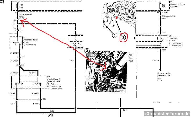

Re: Abblendlicht komplett ausgefallen
Beitragvon Steinbeizzzer » 08.02.2014 23:23
servus,
ich habe nicht gesagt Du sollst gleich was kaufen, keine glaubt daß etwas defekt ist nach deinem Umbau.
Ich habe nach den Parklicht gefragt um den Fehler einzukreisen, der einzige verbindung die sinn macht (Parklicht und Fahrlicht) ist die verbindung X33, die ist auch im Lenkradbereich und ist eine Verbindung quasi vom Zündanlassschalter zum Lichtschalter.
Wenn das Kabel an Pin 4 vom ZAS ab ist dürfte auch auf Stellung 1 von ZAS das Radio nicht gehen, evtl ist auch nur das Kabel zum LS weg. An Pin 7 solltest Du 12V messen.
Sollte beim Parklicht jedoch die Rückleuchte Leuchten und Du es nur nicht geschrieben hast bin ich mit meinem Latein am Ende.
Anbei ein Schaltplan mit einem Bildchen wo Du das Kabel findest.
Ich hoffe es hilft

Beitragvon olli z3 » 09.02.2014 13:07
danke für den Schaltplan fred. Kann man in der Vergrößerung nur sehr schlecht lesen.
Keine Sorge, den Crashalarmgeber habe ich bei Ebay für gaaaaaaaanz kleines Geld bekommen, echt nur ein paar Euros. Da kann man schon mal auf Verdacht kaufen. :P
Bin mir aber schon fast sicher, ganz nah dran zu sein. Werde das auch schnellstens prüfen.
