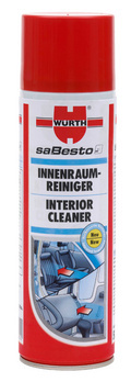

Hi Peter,
meiste den: Würth Fahrzeugreiniger Innen - richtig?
[ externes Bild ]

ja, genau der, Olaf!
Kann man wirklich sehr vielseitig einsetzen und ist echt nicht teuer.
Würth ich empfehlen... 8)
