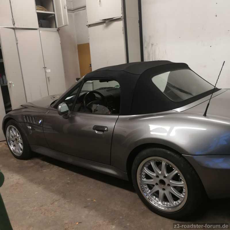

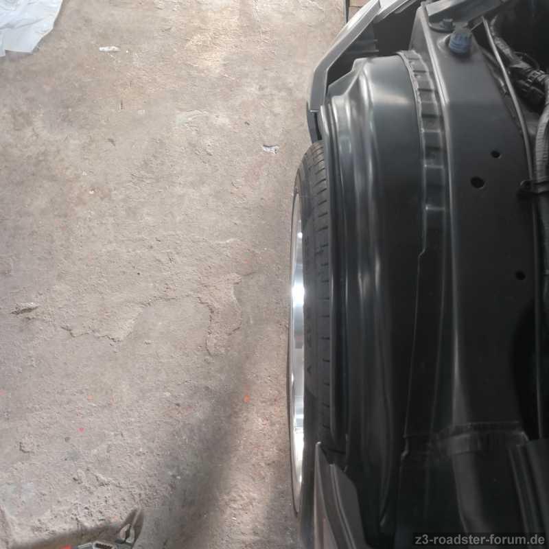

Beitragvon triple » 09.02.2018 21:28
Heute mal angebaut. Vorn wird das aber ziemlich knapp. Mal sehen, was der Graukittel dazu sagt.

Beitragvon Mach2.8 » 09.02.2018 21:45
Ja, passt doch perfekt. Da ist sogar noch etwas Luft übrig...
Die Motorhaube überdeckt oben locker, die Stoßstange und Seitenteil ausreichend das Reifenprofil. Das gibt keine Probleme mit der Abnahme.
Sieht gut aus. :thumpsup:

Beitragvon Uwe HB » 10.02.2018 12:01
Moin Frank,
bei mir sah es damals mit 8*18 ET35 ähnlich aus. Ich mußten für die Abnahme noch die ersten zwei Stufen vom Kunststoff-Innenkotflügel abschneiden, damit es beim Verschränken nicht schleift. Das wird aber der TÜV-Prüfer entscheiden.
Bevor du aber die Innenkotflügel abschneidest, sag bitte Bescheid. Ich würde dann gerne tauschen mit Wertausgleich. :mrgreen:
Ich fahre jetzt wieder die Standardbereifung 7,5*17ET41 und brauche deshalb keine gekürzten Innenkotflügel.
