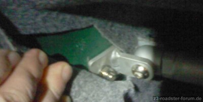

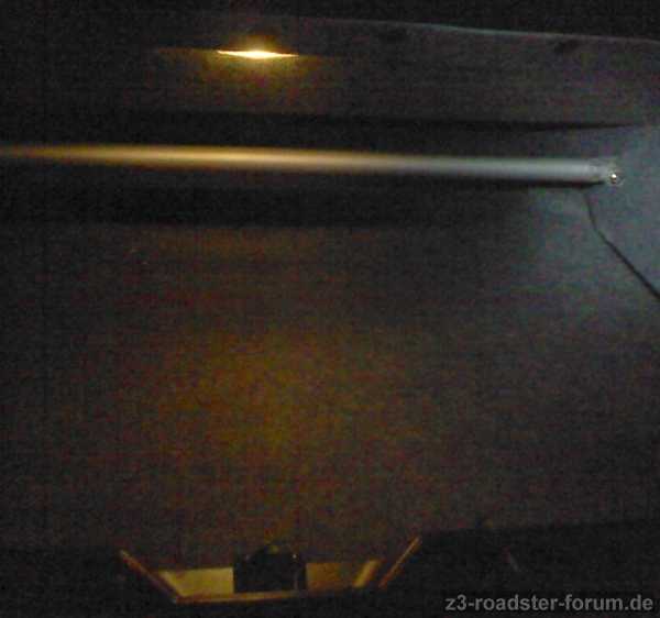

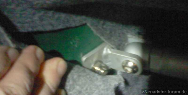

Jetzt eben Z3: ich versuch mal nach Anleitung bei Hilfe 1-2 Fotos als Attachment anzufügen.
Sind aber nicht gut.
Wow, geht ja super mit der Vorschau, war noch nie in einem Forum angemeldet, deshlab kenn ich mich nicht gut aus...
Was man sieht ist: Die Strebe wird mit 2 Haltern, die der Krümmung angepasst sind, im Kofferraum zwischen die Dämpferdome geschraubt.
Dazu muss man die Dome 2fach anbohren (Blechstärke der Dome ist geschätzt etwa 1,5-2mm, also ca. doppelt so stark, wie normales, nichttragendes Blech. Ist aber anscheinend nicht doppelt ausgeführt, man öffnet also nicht der Korrosion Tür+Tor, wenn man bohrt, indem man da einen Spalt fabriziert. Ich habe die Bohrung mit Zinkspray und dann WD40 und dann Fett behandelt, außerdem werde ich immer wieder mal von Außen+innen WD40 + Fett nachsprühen, das sollte eigendlich OK sein damit.) Von aussen im Radkasten kann man dann kontern. Es sind alle Schrauben +Muttern+Scheiben aus Edlestahl dabei, die Strebe+Halter sinsd aus Alu.
Wer sein Auto später mal als unverbastelt verkaufen will, hat hier natürlich schlechte Karten, denn die Löcher sind von Dauer. Außerdem muss man die Kofferraumverkleidung bei der Re-Montage mit einem Teppichmesser ein bischen einschneiden, sonst passt es nicht.
Man kann dann das eigendliche Rohr einpassen und durch Verdrehen zu sich hin auch eine leichte!!! Vorspannung aufbringen.
Das Rohr kann man, wenn man den Kofferraum doch einmal in seiner ganzen Pracht von 165Litern geniessen will, auch einfach mit den 2 Schrauben wieder rausnehmen; die Halter bleiben drin.

Gesamtansucht Verschraubung rechts, oben sieht man die Kofferraumleuchte, habe extra die Batterie wieder angeklemmt
Detailansicht Verschraubung links
