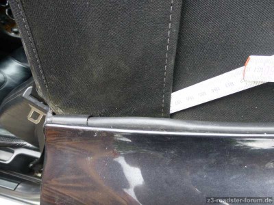

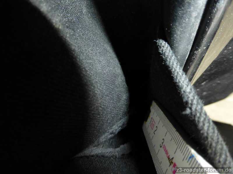

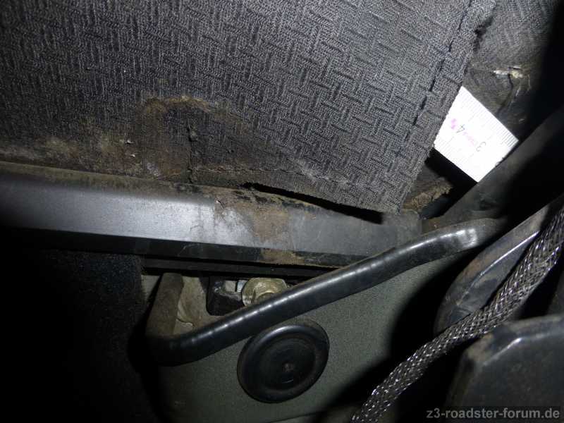

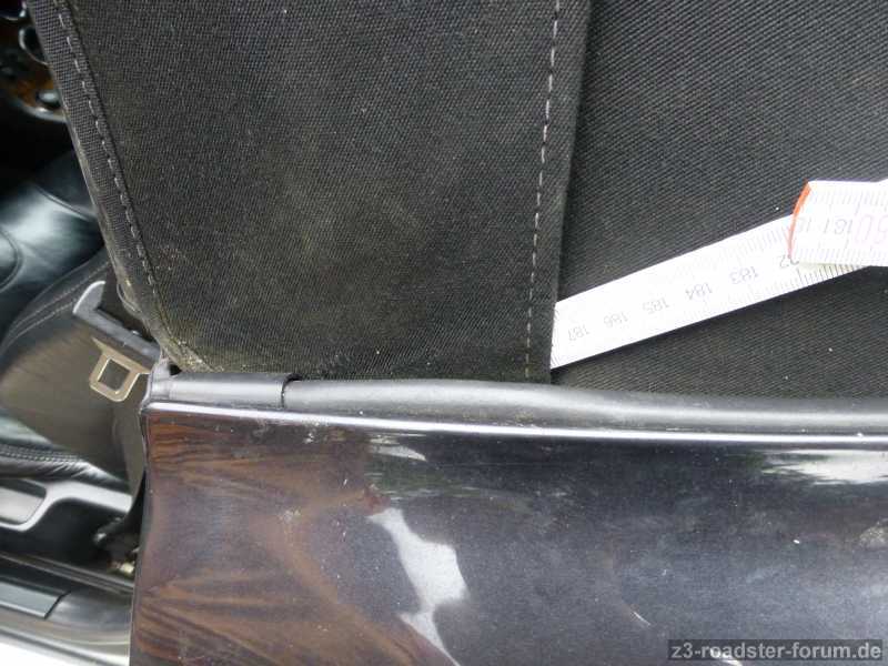

Danke für die Antwort, das Thema Feder plus Seilzug ist mir neu. Wo sitzten diese Teile, das ich das mal überprüfen kann. Habe mal ein paar Bilder gemacht um mein Problem evtl. besser verstehen zu können. Über ein neues Verdeck, habe ich mir auch schon gedanken gemacht, aber bis auf diese Stelle ist es Ok. Was mir bei einem neuen Verdeck, zum beispiel von Sonnenland Sorge macht, ist die eingenähte Scheibe. Da ist der Wechsle später bestimmt kostspielig.
Bin an meiner sogennaten Stelle mal mit einem Zollstock von aussen nach innen durchgegangen um es besser erkennen zu können. Ebenso habe ich das "Loch" bzw. die Verdecktasche versucht von aussen zu fotografieren.
Was sagt der Sachkundige hier zu? Danke Euch vorab.
Stelle (Verdecktasche) von aussen
Stelle (Verdecktasche) von innen
"Verdecktausche" von aussen auseinandergeklappt zum besseren Fotografieren

Sorry, aber ich kann auf den ersten Blick nichts "unnormales" erkennen...
Das Verdeck ist meines Erachtens nicht defekt.
Hier ist es so überlappend, damit es passt und faltbar ist.
Der Metallrahmen mit dem Schutz in schwarz - zweites Bild - ist der Ablauf.
Hier läuft das Wasser zusammen und nach unten raus, darum der runde schwarze Gummideckel (für die erste Schraube der Verdeckbefestigung), auch von dem Übergang der Dichtung in das schwarze Kunststoffteil außen. Da sitzt eine längere Gummilippe dran, die das Wasser nach unten ableitet. Im offenem Zustand ist diese gut zu erkennen.

Die Stelle , die Du meinst ist erstmal grundsätzlich völlig normal offen, denn es ist die von mir schon einmal beschriebene Zwangsentlüftung.
Die hat jedes Auto, damit man die Türen zumachen kann und das Gebläse überhaupt in der Lage ist, Luft in den Innenraum zu pumpen.
(Abbau von Überdruck)
Viele Roadster, Spider oder Cabrios haben diese ZE in Form von überlappenden Stellen im Verdeck.
Guck Dir mal andere Autos an, da findest Du es sicher.
Wenn in diesem Bereich dann allerdings eine Naht aufgibt (ich glaub, das sieht bei Deinem Foto danach aus), dann kann da natürlich unter Umständen Wasser reinlaufen.
Ich würde das nochmal genau mit intakten ZZZi vergleichen und im Zweiel zum Sattler gehen.
