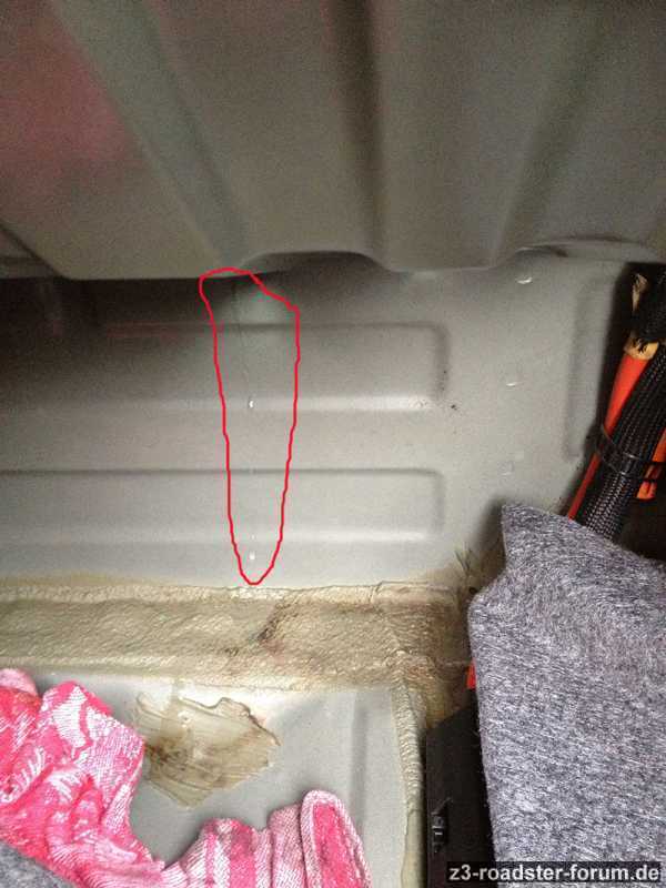

Du hast recht (zu 90% ;)), es ist doch nicht so, wie ich es ursprünglich im Kopf hatte.
Die Rückwand vom Kofferraum ist zwar in der Höhe nicht durchgehend (teilt sich auf in Verdeckkasten und den Kasten für die Hinterachse), aber das Blech vom Verdeckkasten ist geriffelt und ist zumindest auf halber Breite mit dem unteren Kasten verbunden. Ich dachte die beiden Kästen würden sich überhaupt nicht berühren.
Hier mal ein Bild, das ich in einem anderen Thread mal gepostet habe (da gings um Wasser, nicht vom roten Kreis täuschen lassen, der tut hier nichts zur Sache).
Aber nochmal zu den Überrollbügeln: Wenn beide am Stück wären (rechts und links zusammen), dann könnte ich mir das vorstellen. Aber so sind das nur zwei Rohre, die in die Luft zeigen. Die bekommen erst dann einen Einfluss auf die Steifigkeit des Autos, wenn die Räder mal nicht mehr unten sind... :shock:
