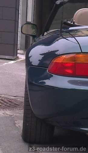

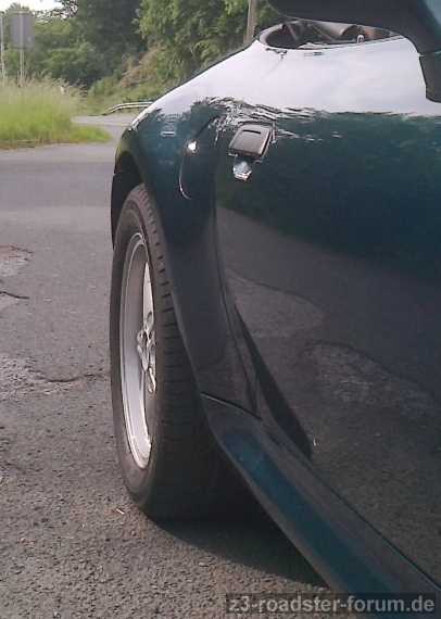

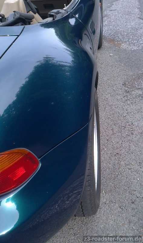

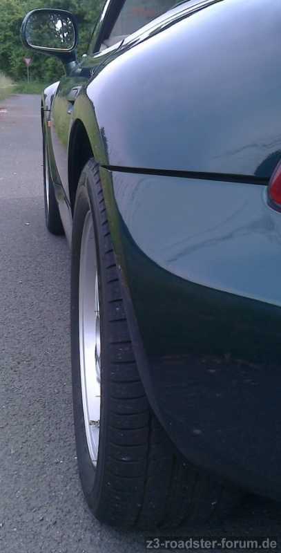

Beitragvon foZZZy » 15.06.2013 06:13
So sieht es bei mir aus.
Ist zwar Breitarsch, aber die Breite zum FL sollte eigentlich so unterschiedlich nicht sein.
ZStar mit 225/50 16" und H&R 20mm/Seite, keine Tieferlegung
Finde, das sieht jetzt genauso aus als müsste es so sein. Steht nicht zu weit raus, sondern schließt schön ab.
Wenn die Räder auf der Bühne ausgefedert sind und somit der Sturz weniger negativ, dann stehen si genau in Linie zur Kotflügelkante.
