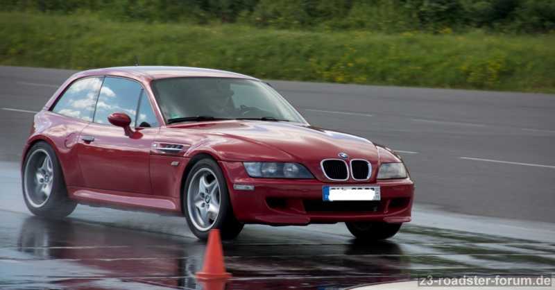

Re: Welches Fahrwerk Z3M
Beitragvon z3mc » 23.06.2013 13:56
So steht er jetzt da mit 20mm Spurverbreiterung pro Seite hinten und 10mm pro Seite vorne und dem neuen Fahrwerk. En bisschen wird er sich vielleicht noch setzten - aber bis jetzt ist es so voll alltagstauglich.
Beitragvon deraltesack » 23.06.2013 14:21
z3mc hat geschrieben:So steht er jetzt da mit 20mm Spurverbreiterung pro Seite hinten und 10mm pro Seite vorne und dem neuen Fahrwerk. En bisschen wird er sich vielleicht noch setzten - aber bis jetzt ist es so voll alltagstauglich.
Warum vorn nur 10mm Spurverbreiterung? Könnte sein das er sehr untersteuert wenn die HA zu breit wird.

Beitragvon z3mc » 23.06.2013 16:43
Lässt sich bis jetzt nicht feststellen ... Werde das mal beobachten. :shock:
