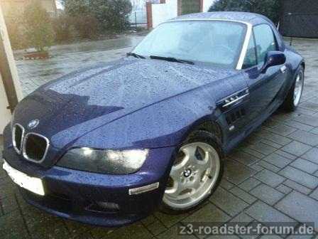

Beitragvon eisi » 09.04.2013 18:18
Hier das Bild mit 225/45 17er WR
Hinten mit 22mm dicken oberen Federunterteller
Vorne mit orig. B12-Pro-Kit

Beitragvon eisi » 10.04.2013 12:16
Ein tagesaktuelles Bild.

Beitragvon Fuxi » 11.04.2013 18:25
@ Eisi:
Dein "tagesaktuelles" Bild zeigt also eine 30/30 Tieferlegung durch das Bilstein B12 Pro-Kit, n'est-ce pas?
Dann hilft mir das nämlich prima weiter, in etwa derselben Höhe hat sich mein RennZwerg nun auch nach dem Einbau eingependelt. :wink:
Ergo war es wohl doch ein Tieferlegungs-Kit.
