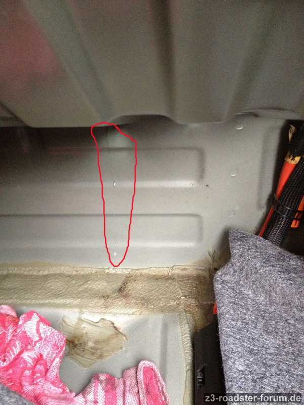

Wie die ganzen Ablauföffnungen verteilt sind, hab ich ehrlich gesagt auch nicht verstanden. Aber im Verdeckkasten sind diverse Löcher. Von dort tropft es dann auf das darunter liegende Blech hinter der Kofferraumrückwand. Und dort nimmt das Wasser dann entweder den Weg nach hinten in den Kofferraum und dort zur tiefsten Stelle (Batteriefach) oder nach vorne, wo es den Teppich hinter dem Sitz befeuchtet.
Sieht man zum Beispiel hier: (Verdeckkasten und "Bodenblech" bilden die Rückwand vom Kofferraum. Und dazwischen ist ein 5mm Spalt. Von diesem Spalt aus kann das Wasser überall hin.

Beitragvon Jiggler » 10.04.2013 14:44
Hi,
nein, bei BMW/Sattler war ich noch nicht, aber das wird wohl mein nächster Gang sein.
Ich komme selber nicht drauf, wo das Problem liegen soll.
Ich habe noch einige Videoaufnahmen gemacht um besser zu erkennen, was mit dem Wasser passiert.
Aber für mich sieht das eigtl. alles ganz normal aus.
Wenn ich eine flasche Wasser von außen auf mein Verdeck kippe, dann drückt sich das wasser an der stelle (wo es auch schon die fotos von gibt) durch. Ebenfalls läuft es bis zur Tür und läuft dort dann in die Karosserie hinein. Das ist soweit ich erkennen kann auch gewollt.
Denn es gibt extra eine Wasserrinne die das wasser von dort auch wieder sauber (für mein Augen/Kamera) in den inneren Auffangbehälter führt.
Somit muss der Auffangbehälter zwei Dinge durch seinen Ablfuss unten aus dem Fahrzeug leiten.
1. Wassereinbruch auf höhe der Zwangsentlüftung (keine Ahnung ob das jetzt wirklich normal ist)
2. Wasserablauf vom Verdeck in die Karosserie
Komisch wird es aber erst dann. Das Wasser was sich im Auffangbehälter sammelt, kommt unten raus und (!) läuft noch von dort in den Innenraum.
Als sei ein Verbindungsstück vom Auffangbehälter zur Karosserie gebrochen, durchgerostet oder sonst was.
Aber rein optisch, sitzt der Auffangbehälter fest auf. (Angeschweißt?)
Ich kann auch nicht erkennen wo genau es da raus kommt. Ihrgendwann kommt aus der Ecke halt das Wasser...
