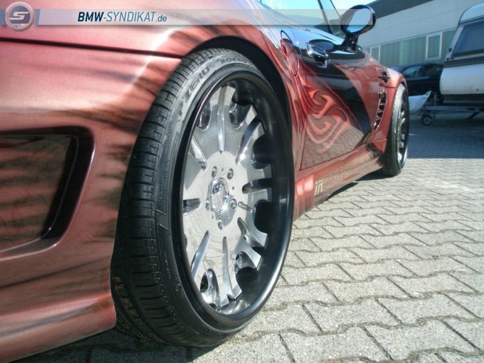

wegen rausstehn würd ich mir da keinen kopp machen solang nix schleift.
so siehts bei mir aus da mault auch keiner
[ externes Bild ]
