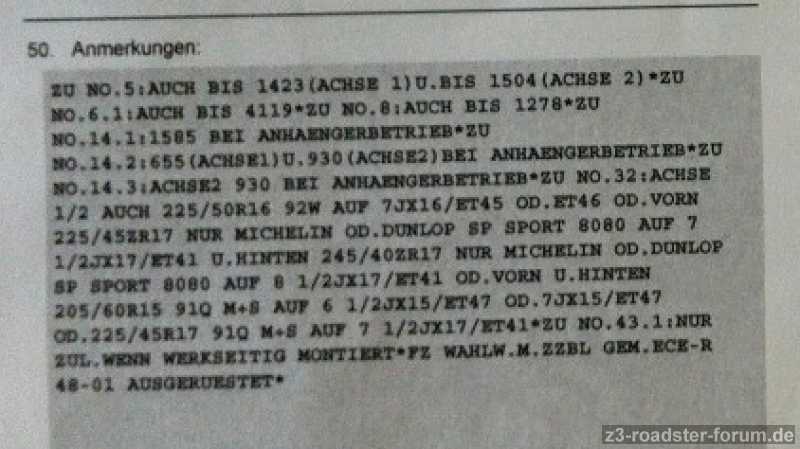

Beitragvon keptn » 23.10.2012 19:05
Hi, schau mal, das steht für meinen 2,8i in der EU Betriebserlaubnis:
[/img]
alles drin,
lg
keptn

Beitragvon Toni » 24.10.2012 06:40
Hallo Bamerus,
welche Rad-/Reifen-Kombinationen du fahren darfst (ohne sie eintragen zu lassen) findest du übrigens hier:
https://www.z3-roadster-forum.de/phpBB2/ftopic9560.html
Gruß Toni
