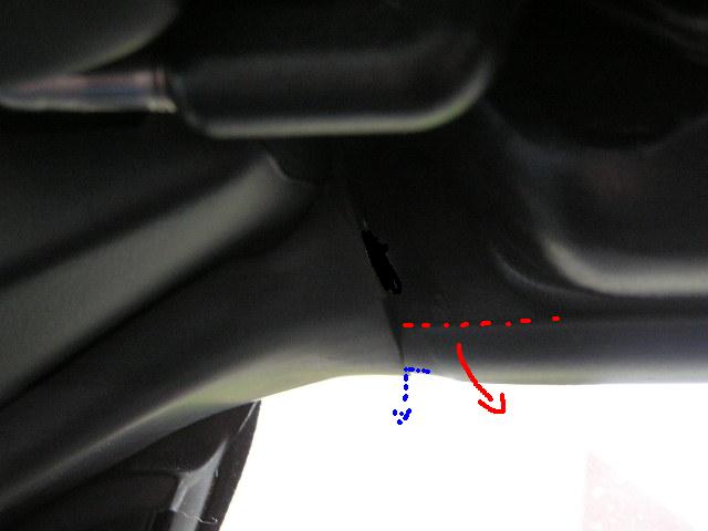

Beitragvon marco6999 » 12.07.2005 13:01
Nochmal an alle...hab mal ein Bild aus einem anderen Post "geklaut" :lol: ums zu verdeutlichen...an der blauen Stelle läuft das Wasser raus, bei normalem Regen...wenn man die Dichtung (rote Kante) nach unten umknickt, ist die Dichtung innen so ca. 5-10 cm (von vorne nach hinten) feucht...
das kriege ich doch mit "justieren" oder "Gummi-Dichtungen-Schmier-Zeug" nicht weg oder???

Beitragvon ZZZven » 12.07.2005 13:44
marco6999 hat geschrieben:...an der blauen Stelle läuft das Wasser raus, bei normalem Regen...
Das ist eigentlich die klassische Stelle!
marco6999 hat geschrieben:das kriege ich doch mit "justieren" oder "Gummi-Dichtungen-Schmier-Zeug" nicht weg oder???
Ich denke schon, zumindest habe ich es mit Justieren hinbekommen. Bei mir drückte die rechte Dichtung (die mit dem roten Strich) zu sehr gegen die Linke und warf somit eine kleine Falte. Nach ein bischen Ziehen und Schieben fügten sich beide Dichtungen saugend schmatzend aneinander und seit dem ist Ruhe an der Front... :-)

Beitragvon Didi » 12.07.2005 14:15
Hallo Marco,
genau an diesem Stoß hatte ich den Durchblick, d.h. die Dichtungen lagen nicht eng genug an. Ich habe es, so wie auch von ZZZven beschrieben, gemacht. Beide Dichtungen gegeneinander streichen.
Die Dichtung von der A-Säule her ist relativ starr, aber vom Dach her kriegst du die Millimeter die dir fehlen.

Beitragvon ZZZEssen » 01.08.2005 10:18
Hallo Marco,
schau dir mal bei geöffneten Verdeck die Stelle an, wo der blaue Pfeil hinzeigt. Die Dichtung vom Scheibenrahmen hat dort so eine Art Sickerkasten, in dem das Wasser sich sammelt um dann in der integrierten Regenrinne die A-Säule hinunterzulaufen. Diese Stelle ist bei meinem löchrig und dann kommt es zu eben diesen Tropen wenn es stark regnet( je nach Ausmaß auch schon bei leichtem Regen). Die Risse /Löcher sind zum Teil schwer zu sehen. Ich habe auch ne weile Suchen müssen. Bei mir habe ich das Problem zur Zeit mit schwarzen Isolierband lösen können( Schäm). Ich habe aber noch eine Gummipast, mit der man normal die Scheiben einklebt. Damit sollte man die Löcher auch zu bekommen! das werde ich als nächstes mal probieren. Wenn es nicht hilft, dann ist das nur noch über den Tausch der Dichtung am Scheibenrahmen zu lösen. Und das ist teuer! Nur die Dichtung kostet rund 280 EUR+ Einbau

Beitragvon marco6999 » 01.08.2005 13:08
Erstmal danke für die Ausführungen...werd mal gucken
noch mal ne Nachfrage: Meinst Du die gelbe oder dir grüne Dichtung (habs noch mal ein bischen veranschaulicht :roll: )? Die Dichtung ist nämlich an der grünen Stelle immer feucht...wenn es geregnet hat und ich bremse, der wagen sich somit ein wenig nach vorne neigt, läuft es alles rein (und mir auf die Hose)
Ich frage mich auch , wie soll da das Wasser rein kommen, da ist doch das Dach drüber...

Beitragvon ZZZEssen » 01.08.2005 13:58
also bei meinem kommt das Wasser auf der gelben Seite rein! Und zwar da wo ich jetzt noch mal was gelb gemalt habe! Wenn ich es nachher schaffe, mache ich mal ein Bild bei meinem!
Und das es dann woanders rausläuft ist halt u.U. die Tücke von Wasser. Es kommt nie da raus, wo es auch rein läuft.
