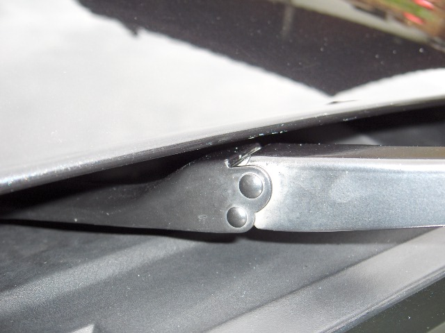

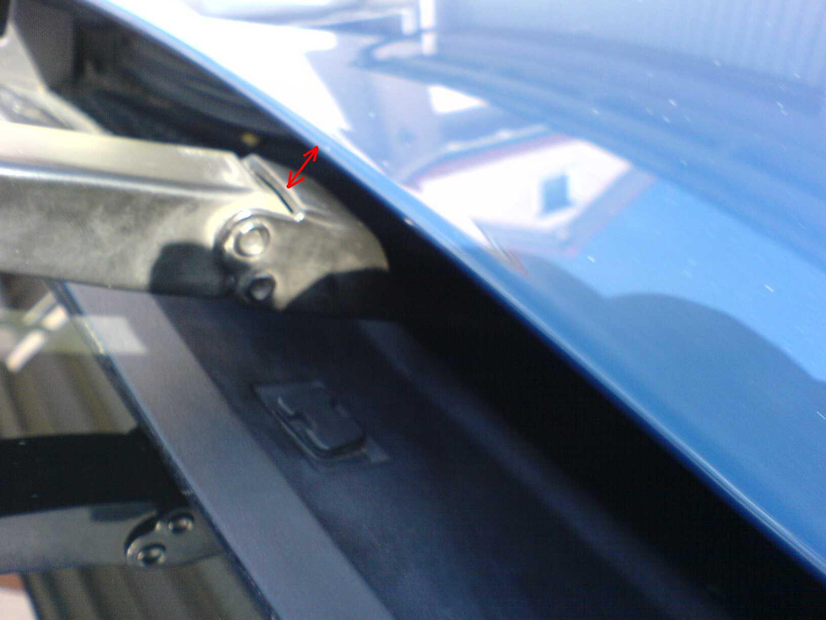

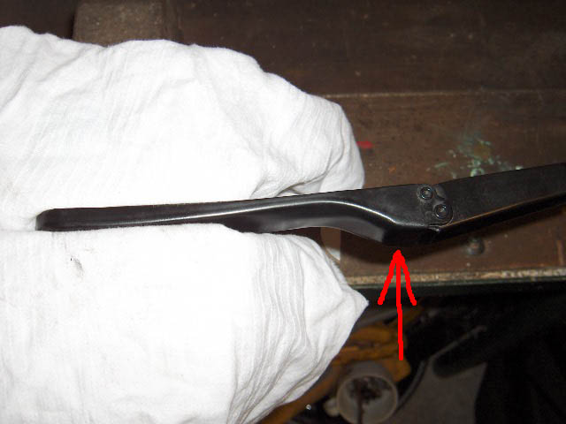

Beitragvon tooltime » 25.07.2005 20:49
Ich hab´s geschafft!!!
Der Arm ging ja wirklich leicht runter. Es ist nur eine Mutter zu entfernen und nach einem Sprüher Öl und leichtem ruckeln war er unten.
Vorsichtig im Schraubstock eingespannt musste ich nur mit etwas Gefühl den Arm etwas biegen (siehe Bild 1) und schon war wieder alles OK.
Ich hab zwar noch immer keine 5mm Abstand, aber 2 bis 3 sind es allemal. (Bild 2)
Ich hoffe allen, die sich auch mit dem Problem rumschlagen müssen etwas geholfen zu haben.
Durch was das Problem verursacht wurde ist mir leider auch nicht klar. Ich habe den Zetti schon so gekauft.
Schöne Grüße an alle und allzeit schönes Wetter :2thumpsup:
tooltime
