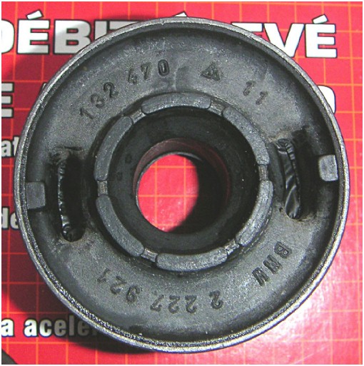

Beitragvon Harald » 18.07.2005 15:01
.... habe endlich das Bild mit dem ///M Querlenkergummi auf die Festplatte des PC gebannt.
Am rechten und linken Rand nach innen zeigend ist je eine kleine Nase aus Gummi angebracht. So wie ich beim TÜV Besuch sehen konnte ist an dem original Gummi ein kleiner Pfeil an dieser Stelle. So wird wohl die Einbaurichtung gekennzeichnet sein.
Der Aufbau des ///M Gummi ist schon ein gutes Stück kräftiger als das Originale Gummi und macht einen sehr soliden Eindruck. Ich bin überzeugt das der „Z“ nach dem Einbau ein viel besseres Geradeauslaufverhalten erhalten wird, was ja schon von "Baum1" bestätigt wurde.
Bis nach dem Einbau
Harald
