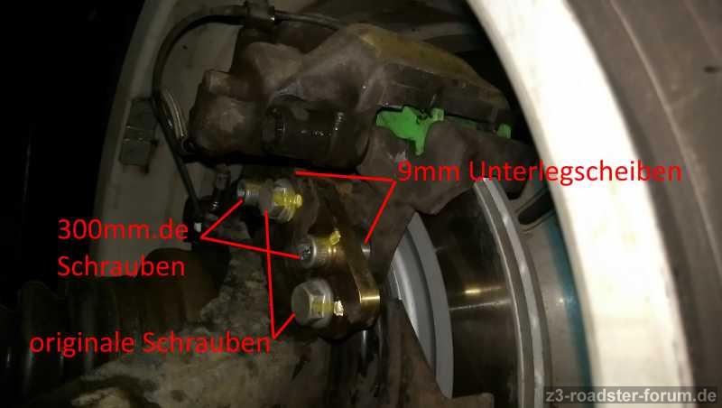

Vielen Dank für euren willen mir zu helfen. Ich bin zuversichtlich, dass ich es mit eurer Hilfe hinbekomme.
Also was passt nicht vorne wie hinten:
- Der Lochabstand vom Sattelhalter ist grösser als die an der Nabe
- Abstand der Bremsscheibe zu Sattelhalter zu klein. Sattelhalter streift an Bremsscheibe

Bei der Hinterachse verwendest du aber schon die Adapter von 300mm.de? Da musste ich nur noch mit Unterlegscheiben arbeiten, aber sonst passte bei mir alles soweit:

Um welche Achse gehts bei dir denn?
Vorne muss das passen, ansonsten kann es nur noch sein, dass du die falschen Teile hast.
Der Z3 hat die Hinterachse noch vom E30 und ist somit nicht gleich wie bei den anderen E36!!
Auf der verlinkten Seite steht aber auch beim Umbau der HA Variante 2: NICHT PASSEND BEI COMPACT
Der hat nämlich auch noch die E30 HA.
An der Z3 HA könnte man evtl noch versuchen mit MR Teilen zu arbeiten dab wäre ein "Upgrade" von 272mm auf 312mm innenbelüftet möglich.
Wobei ich nicht weiss, ob der Bremsträger vom MR an den Achsschenkel vom 2,8er passt, die sind Unterschiedlich!

Hallo die e346 330 i lösung passt 1:1 auf den z3 sättel vom 330 i mit haltern etc ,allerdings sollte man zwecks druckpunkt verbesserung stahlflex leitungen verwenden , für die HA gibts 294 x 19mm innen belüftet vom e46 328 i ,m ( beim e36 compact z4 2,5 i )mit adapter von 300mm.de für m3 ha Sättel ...
dazu muss man nur noch distanz ringe zum versetzen der ankerbleche verbauen , PICMIC fährt so etwas
Diese Bremsen kombi ist relativ ausgewogen .......
Ich finde bei grösseren bremsen muß halt auch immer der Reifen wesentlcih besser werden , sonst regelt der das ABS halt sehr früh
Ich habe mal eine unterhaltung mit dem user Picmic der die Anlage selbst fährt , zusammen geschrieben
Z3 HA Umbau auf 294/19mm
Diese Bremsanlage stammt von diversen E46 ( 328i ) und ist nur zu empfehlen in Verbindung mit mindestens einer 300mm-Anlage an der Vorderachse
Benötigte Teile:
2x Bremssattelhalter Typ 508
BMW Teilenr. ( 34 21 1 165 038) 34216758134
2x Bremssattel Typ 40/19
BMW Teilenr. links 34 21 1 165 033, rechts 34 21 1 165 034
2x Bremsscheibe 294/19mm
BMW Teilenr. 34 21 1 165 563
1x Satz Bremsklötze
BMW Teilenr. 34 21 6 761 241
Adapter für compact von 300mm.de ( 294 )
verbaut wird hinten 294x19 wie von 300mm.de beschrieben, allerdings hat der besitzer mittels Adapter ( zeichnung verfügbar , der user hat auch noch ein paar adapterringe, kontakt kann hergestellt werden ) das Ankerblech 5mm unterlegt damit alles passt. die anlage kann TÜV eingetragen werden in Verbindung mit 325x25 vom E46 330i vorne.
Alle angaben ohne gewähr es besteht kein recht auf vollständigkeit , da ich es nicht verbaut habe , sondern nur eine option suche die bremsbalance beim Z3qp 2,8 i zu verbessern wenn man va die 325mm fahren will .
momentan habe ich 300 mm vom 3.0i ohne HA upgrade, für die 233 ps upgrade ausreichend ohne track nutzung
Ich selbst fahre diese lösung mit z4 2,5 i scheiben auf meinem Compact ohne ankerblech adapter ., da dort die Topftiefe passt ..auch eingetragen
