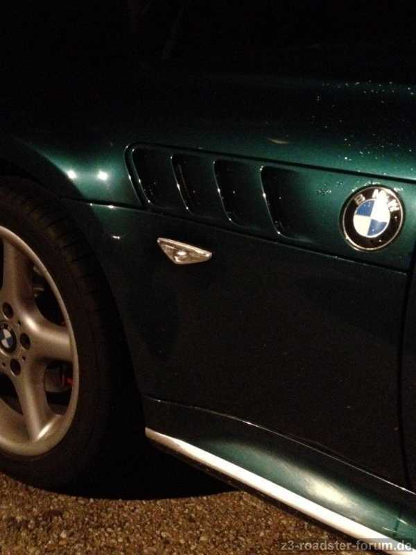

Beitragvon Fuxi » 21.06.2012 11:01
Die bestellten X5-BLinker wurden Anfang der Woche geliefert.
Gestern abend war dann Fertigstellung, letzte Anprobe, Vertauschen der Adern und Funktionsprüfung.
Nebenbei bemerkt scheint das Blinkrelais die Seitenblinker gar nicht zu überwachen, die Blinkfrequenz ändert sich nämlich nicht wenn man die Leuchte entfernt.
Pünktlich zur Endmontage gegen 23:00 Uhr fing es dann an zu regnen, von daher vorab nur mal ein dunkles, nasses Foto.
Eins mit poliertem Z wird nachgereicht.
Also mir gefällt das grooooßartig! :2thumpsup:
