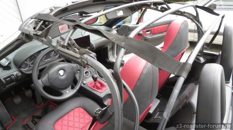

Hallo zusammen,
habe ein ähnliches Problem wie OP. Habe meinen 1.9 FL seit 2011 und das el. Verdeck hat immer funktioniert wie gewünscht: nach dem Entriegeln habe ich es von Hand leicht angehoben und es ist in dieser leicht eingeknickten Position geblieben. Dann könnte ich es rein hydraulisch vollständig öffnen. Beim Schließen genau umgekehrt: mit Antrieb ließ es sich fast vollständig schließen und blieb dann in leicht eingeknickter Position leicht geöffnet (ca 10-15 cm) stehen. Es ist gerade nicht - wie im OP - auf den Scheibenrahmen geknallt.
Das galt bis vor ein paar Wochen: Seitdem bleibt das Verdeck im entriegelten Zustand nicht leicht geöffnet, sondern liegt auf dem Scheibenrahmen auf. Da es auch nicht mehr von alleine leicht eingeknickt bleibt, lässt es sich auch nicht mehr ohne manuelles Eingreifen hydraulisch öffnen.
Musste heute ohnehin die Dichtungen tauschen und habe bei der Gelegenheit mal alles angesehen, aber keine Beschädigungen feststellen können. So richtig erschließt sich mir aber auch nicht, an welcher Stelle der Fehler zu suchen sein könnte. Die Gummis an den Gurten sind jedenfalls noch vorhanden und selbst wenn sie nicht mehr neuwertig sind, scheint mir deren graduelle Ermüdung nicht zum plötzlichen Auftreten des beschriebenen Fehlers zu passen.
Wer kann helfen?

Beitragvon muhaoschmipo » 28.09.2019 18:29
Da sind die Spannbänder ausgelutscht...
Die sind an den Querriegeln miteinander verbunden und spannen diese....
Ob man die bei montiertem Dach tauschen kann ist mir noch nicht cht bekannt.... Meine hat Karl-Heinz beim Verdecktausch erneuert

Beitragvon Sperre » 29.09.2019 08:31
Wenn das noch das erste Verdeck ist, dann sind die Spannbänder hinüber. Das Gummi wird spröde und hat keine Funktion mehr.
Die lassen sich nicht einzeln tauschen.
Gibt es als Ersatzteil bei BMW auch nicht mehr.
Da hilft nur neues Verdeck mit neuen Spannbändern.
Auch bei mir hat Karl-Heinz das super gemacht. :2thumpsup:

Beitragvon larshannes » 29.09.2019 17:07
Hi,
ich kann Dir nur empfehlen, dich mit Karl-Heinz aus Hengersberg in Verbindung zusetzen.
Ich hatte schon mehrmals Kontakt mit Ihm, er weiß von was er spricht.
Er hat im Sommer mein Verdeck erneuert, dass war sinnvoll denn auch die Spannbänder waren alle schon lappig.
Nicht zuletzt ist es jetzt auch leiser.
