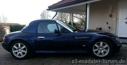

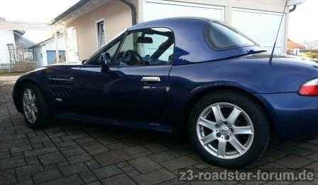

eisi hat geschrieben:Knapp ein halbes Jahr und 20.000km später nochmal ein Nachtrag:
Heute habe ich die unten nachträglich montierten orig. 10mm (ETK-Nr 33 53 1 136 387) Federunterlagen wieder entnommen und durch diese 22m starken oberen Federunterlagen "wettgemacht".
Die Eibachfedern sind nicht schlecht, der Komfort i.V.m. den Bilstein-Dämpfern ist schon toll. Jedoch haben sich die Feder deutlicher gesetzt, als vermutet. Nun hab ich nochmal um 12mm "aufgedoppelt", damit der neg. Sturz nicht so arg die Reifeninnenseite verschleißt.
Hier die Bilder mit 16"-Felgen ...
Hier sieht man die Höhe recht schön - ich finds passend
Die Höhe stimmt
