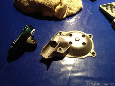

Ich habe das gleiche Problem.
Mein Spiegel auf der Fahrerseite (atlantablau) ist mit Unmengen Silikon zusammengekleistert, weil der Alu-Grundträger unten gebrochen ist.
Bei Realoem finde ich keine Teilenummern zur Hülse mit Ringen und dem Grundträger. Wer kann mir mit den Nummern weiterhelfen? Ist ein Z3 2,8, Bauj. 1996/1997 (Letzte Ziffern: LD40874)

Re: Fahrerspiegel hat Spiel/ist labberich
Beitragvon Markulitos » 11.06.2012 15:37
Die Teile gibts nicht beim Freundlichen :bmw:
schau mal da : http://www.spiegel-z3.de/index.html
Beitragvon Fuxi » 11.06.2012 15:54
Ich habe meinen Spiegel auch bei spiegel-z3.de instandsetzen lassen und es nicht bereut.
Der Klappmechanismus funktioniert wieder einwandfrei und schnell ging das auch, innerhalb von ein paar Tagen war mein Spiegel wieder da. :2thumpsup:
Beitragvon jabalin » 11.06.2012 18:08
Totaler Blödsinn, dass es diese Fehlkonstruktionen nicht als Ersatzteile gibt! :enraged:
Das Problem ist, dass ich auf Gran Canaria wohne und die hin und her Schickerei Wochen dauert und teuer ist. Mal sehen, was ich mache.

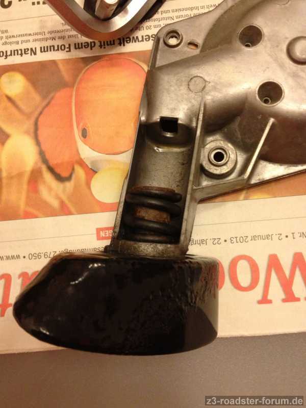

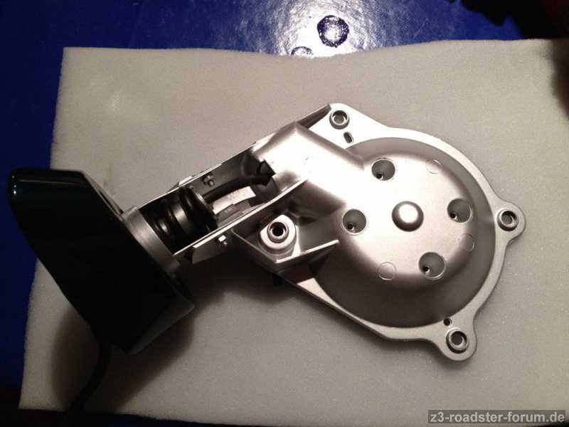

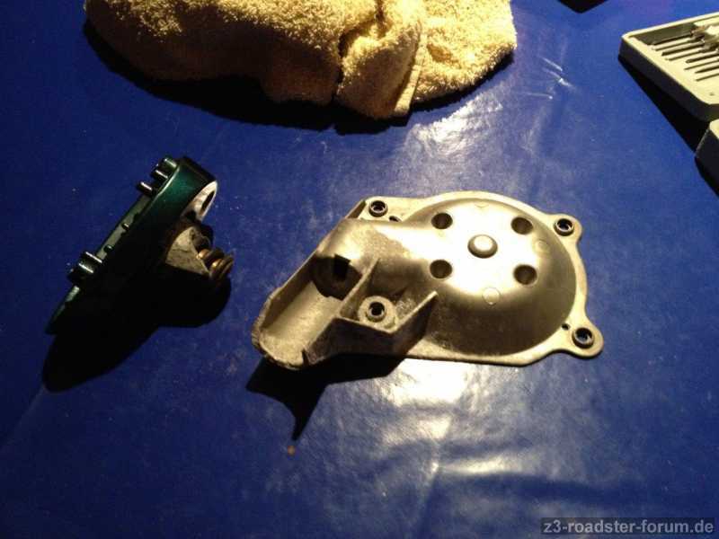

Beitragvon ThunderRoad » 04.01.2013 20:22
Ich hab heute auch mal den Fahrerspiegel auseinandergebaut und bräuchte jetzt mal einen Rat von den Spiegelgurus.
Der Sockel hat üble Cellulitis, der muss auf jeden Fall getauscht werden. Genau wie die Hülse und der Sicherungsring. Aber der Grundträger sieht doch noch ganz brauchbar aus oder?
Mal vorausgesetzt, ich bekomme die Teile heil auseinander (im Moment bewegt sich ohne schweres Werkzeug nichts, ist völlig zusammengebacken), dann würde ich mit dem Dremel die Korrosion beseitigen, eine Ladung Rostschutz draufsprühen und das Ganze mit dem neuen Kunststoffsockel wieder zusammenbauen. Das könnte doch nochmal 13 Jahre halten oder?
