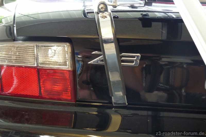

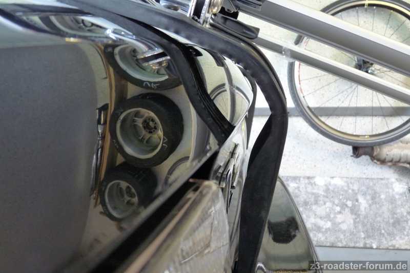

So mal eine Wasserstandsmeldung.
Ist vielleicht für jemanden von Interesse.
Zuerst habe ich den Ebay-Verkäufer mal angemailt und das Bj seines damaligen Z3 abgefragt.
Er hatte damals einen Z3 Bj.02.2002, ich habe einen 05.1997er in der 2.8l Version.
Das wird wohl das Problem sein VFL vs. FL.
Unter www.chromdesign.de habe ich als Antwort erhalten
"Das ist wohl korrekt, da benötigen sie dann den Träger der auch auf den M passt. Wenn es ein Classic Carrier ist brauchen Sie aber möglicherweise nur die Füßchen auszutauschen. Am besten Melden Sie sich dort einmal:"
http://www.classiccarrier.eu/german/con ... _2011.html
Mit denen bin ich gerade in Kontakt.
Hier deren erste Antwort aus den Niederlanden.
"Ich glaube es koennte sein das Du die falsche "rear-clips" hast, die zu lang sind.
Bitte schicke mir ein bild von der traeger auf der Hecklappe., damit ich es feststellen kann."
Die gewünschten Bilder habe ich denen mal zugesendet.
Anbei mal ein paar Bilder wie es so halb montiert ausieht, leider geht die Klappe nicht zu.
Ich habe jetzt wieder ein wenig Hoffnung das man evtl. für kleines Geld noch etwas machen kann.
Bis denne
Ralf

Zu 1.
So wie bei AndiS sieht es bei mir definitiv nicht aus. Siehe Bilder unten.
Man kann schon schön sehen das die haltearme zu lang sind.

Re: Empfehlung für (de-)montagefreundlichen Heckträger
Beitragvon WOFC4ever » 31.07.2012 11:17
So nun ist es wohl amtlich.
"Zitat: Mail von classiccarriers
Ja das sind die Mk.2 modell haken, Du brauchst die Mk. 1
Dann mueste alles normal passen.
Wir habe die haken auf lager fuer 16.- euro stueck plus 6.- euro versand, 4 x . Edge clips sind auch neu dabei.

Beitragvon WOFC4ever » 14.08.2012 20:37
Finale Meldung.
Mit den neuen kürzeren Haken kann man Teil jetzt bombenfest montieren.
Ich werde das Teil aber min. bis Winteranfang montiert lassen.
Nur bei Schnee und Salz möchte ich das Teil nicht aufgespannt lassen.
Zurück zum Thema: Montagefreundlicher Heckklappenträger
Wenn ich mich anfänglich nicht so schwer getan hätte wäre eine Montage sicher in 20-30 Min. machbar. Demontage dito.
Die Montage der Radträger ist schon ein wenig Fummelarbeit, aber die benötigt man/ich auch nicht jeden Tag >> Ist für mich nur eine Option die Bikes zu transportieren.
