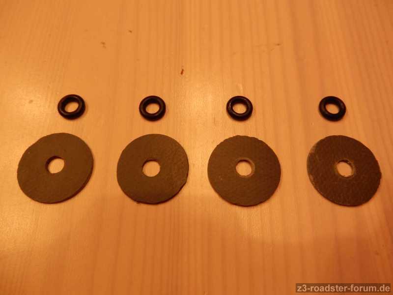

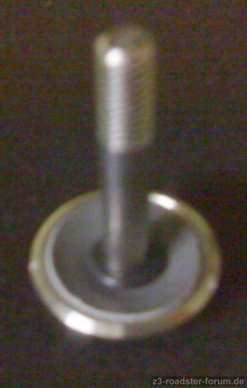

So, auf Euren Wunsch hin gibts jetzt auch einen passenden Satz Unterlegscheiben aus PVC samt O-Ring für die Chromkappen :)
Bei Interesse PN mit Titel "Unterlegscheiben Chromkappen" und Adresse.

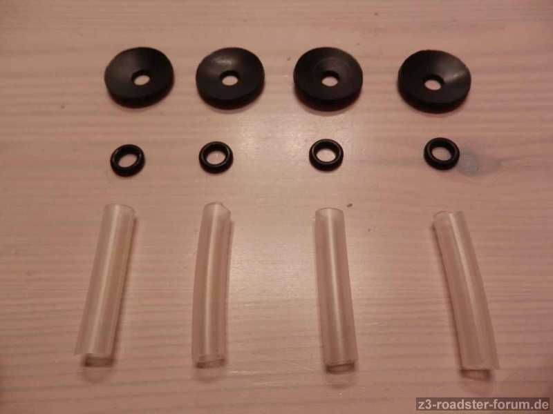

Update

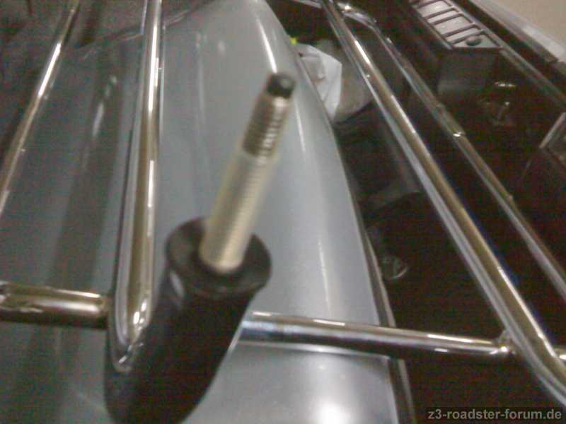

Das schabende metallische Geräusch beim Aufstecken des Gepäckträger verursachte Gänsehaut. Alle 4 Gewindestifte streiften an der Kante der Metallhülse. Etwas Silikonschlauch im Untermaß straff draufgedreht und der Träger gleitet lautlos durch die Buchsen :mrgreen: Das modifizierte Set sieht nun so aus:
